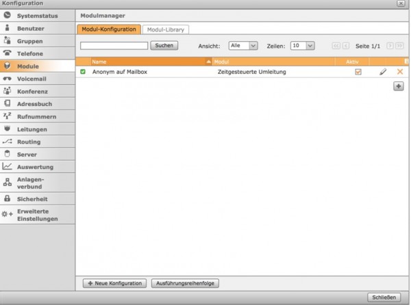

Wir bekommen leider häufig Werbeanrufe und Werbefaxe ohne Caller-ID. Ich habe einen Weg gefunden diese ohne Blacklist Modul zu blockieren und den Anruf oder das Fax auf die Mailbox ohne Aufzeichnung zu schicken.
Man legt hierfür eine Voicemailbox an und konfiguriert das Modul zeitgesteuerte Umleitung wie folgt.
Wer möchte kann gerne mal in unserer Praxis ohne Caller ID anrufen. Man wählt hierzu vom Handy mit #31#Telefonnummer.

Ist das irgendwo dokumentiert, dass alle Anrufer ohne Caller-ID auf die "0" gesetzt werden?
Sie können auch einfach bei der Telekom (oder jedem anderen Dienst) MCID freischalten lassen - dann gibt es keine anonymen Anrufe mehr. So könnten Sie die Werbefritzen blacklisten und Patienten mit Rufnummerunterdrückung würden nicht mehr im Nirvana landen :)
Jetzt schon :)
Ich hatte an irgendeiner anderen Stelle die 0 in ähnlicher logik gesehen. Es funktioniert auf jeden Fall. Wahrscheinlich undokumentiert wegen des Blacklist Moduls.
Im Nirvana landen sie nicht, sie bekommen einen Anrufbeantworter Text. Nummern Blacklisten kann ich so auch bei Nummer das Anrufers unter die 0. So habe ich das daheim unter kontrolle. Mal sehen wie es in der Praxis funktioniert.
Blacklist Modul wäre nicht erforderlich. Die gewünschte Funktionaliät bietet das Modul "Chefsekretärin" auch.
Gut zu wissen, danke, wenn man das Chef-S Modul halt braucht. Ich brauche es nicht. Habe gestern noch einige Werbenummern zur Zeitgesteuerten Umleitung hinzugefügt die ich in Mail gefunden habe.
Vielleicht schaue ich mir das Backlist Modul aber an ob es einfacher ist Nummern hinzuzufügen also ohne in Starface einloggen zu müssen. Das Stört mich, zu viele Klicks. Vielleicht kann ein Starface Experte da was dazu sagen.
Keine Werbefaxe mehr keine Werbeanrufe in der letzten Woche, eine genervte Mail eines Patienten der nicht anrufen konnte weil er keine Caller ID sendet. Ich finds toll.
