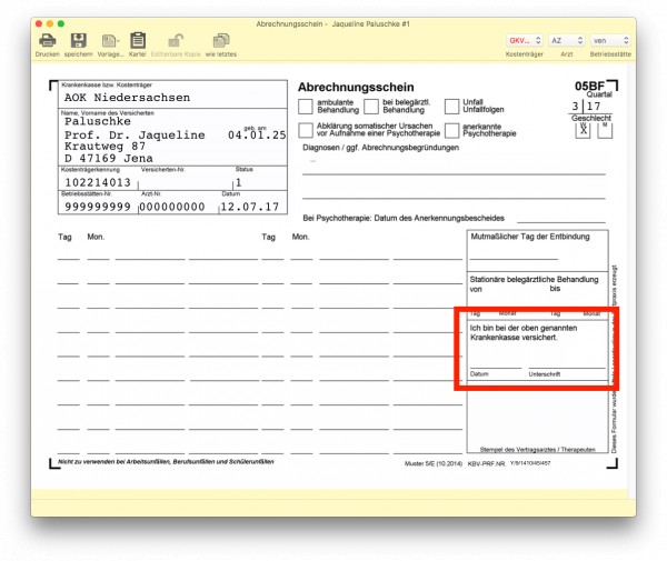

bei unserer alten Software erfolgte beim Ersatzverfahren der Ausdruck eines Scheines, den der Patient unterschreiben musste.
Bei Tomedo haben wir es geschafft, einen Schein per Ersatzverfahren anzulegen, eine Option zum Druck finden wir aber nicht. Ist das nicht (mehr?) erforderlich?
Grüße aus dem Norden, Jan Wessig
Gefragt von (4.8k Punkte)
Laut unseres Wissens sollten Sie einen Abrechnungsschein (Formular 5) drucken (nachdem Sie die Ersatzverfahrendaten eingegeben haben) und dann kann der Patient unten rechts unterschreiben.
Aber wahrscheinlich akzeptieren die Kassen auch selbst gestaltete Dokumente die vom Patienten unterschriebenen worden sind.
