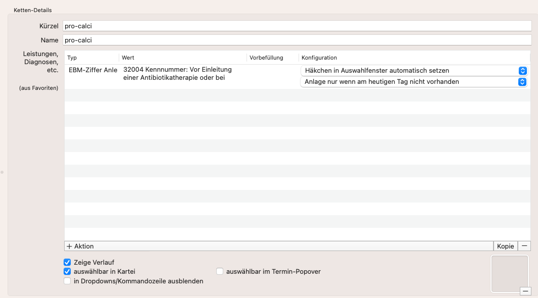

Guten Tag,

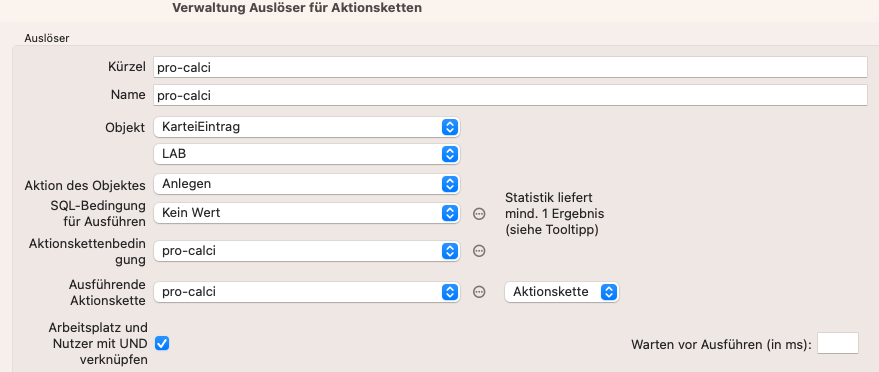

ich möchte eine Aktionskette zum automatischen Anlegen der Labor-Ausnahmekennziffer "32004" erstellen. Das ist meine Idee: "Computer, pass bitte gut auf, ob jemand einen Laborauftrag "Procalcitonin" anlegt. Falls das passiert, dann bitte automatisch im Hintergrund die Ziffer "32004" in die Leistungen eintragen. So geht es nicht:
Kann mir jemand helfen?
1000 Dank. C. Schenk

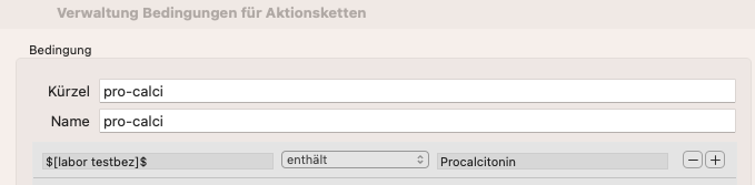

Hier passt die Bedingung m.M. nach nicht. Ich habe diese Bedingung für die Mikrobiologie so aufgebaut:
Sie müssen sich also den Laboreintrag ansehen, der bei Ihnen bei der Anforderung für das PCT erzeugt wird und den Namen dann genau so wie sie es gemacht haben als Bedingung einbauen. Der Rest passt meiner Meinung nach
Vielen Dank, so klappt es. Wenn doch Tomedo endlich eine Lernhilfe zum x-Kommando herausbringen würde... LG CS.
sind da jeweils leerzeichen vor dem _ , der 2 und dem JJ ?  besten DAnk
Ja:
$[x Lab inf _ 2 JJ NNNN NNNN invTime U 0]$
