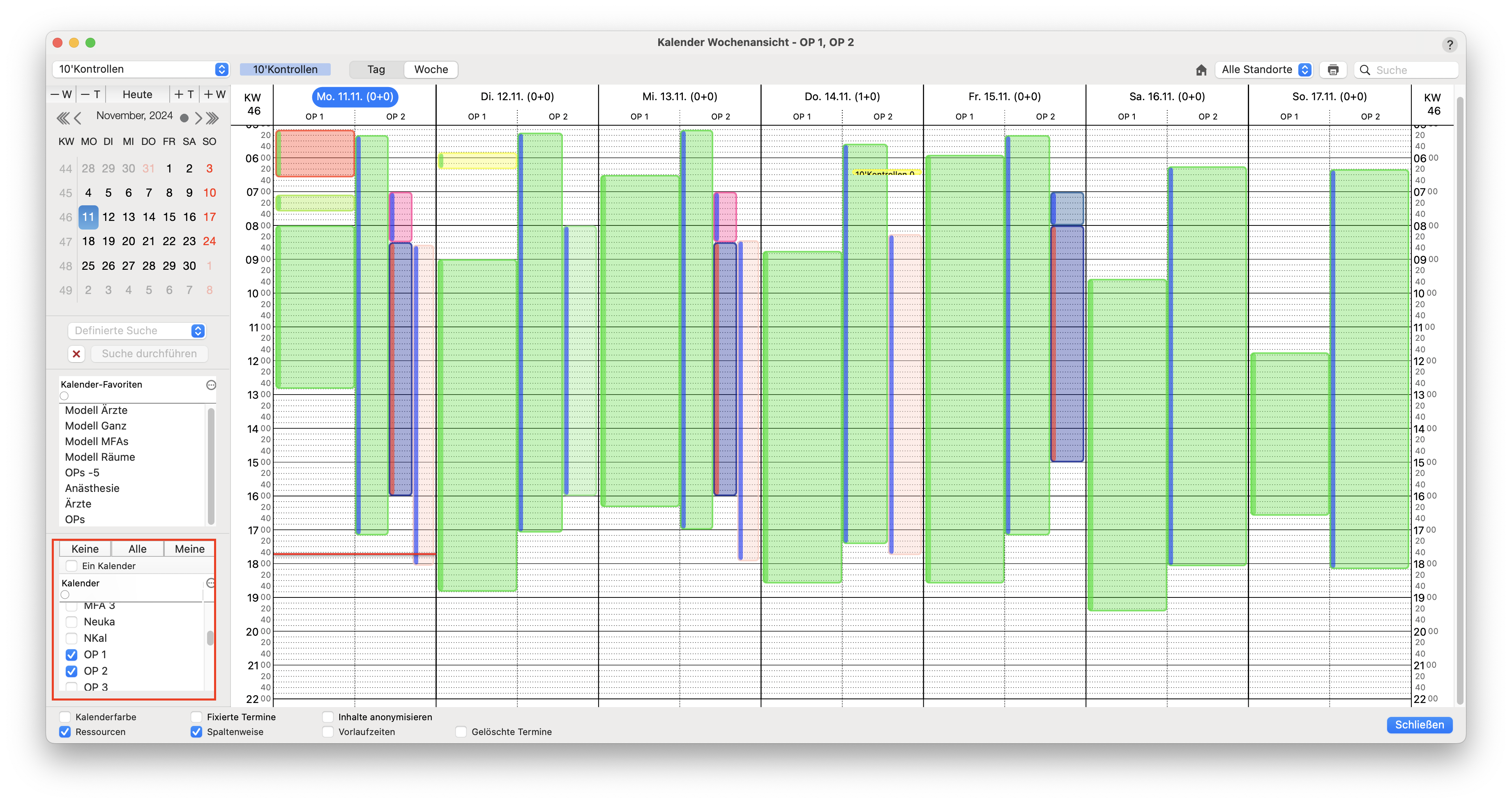

Hallo in der Runde, wir betreiben ambulantes OP-Zentrum und benutzen Kalender, um OPs zu terminieren. Mein Kollege und ich tragen das unabhängig voneinander ab. Damit die Termine für alle Nutzer sichtbar werden können, muss jedes Mal hacken gesetzt werden. Wenn wir das nicht machen, sieht anderer Nutzer eingetragener Termin nicht. Frage: wie können wir die Einstellungen ändern, damit alle Nutzer automatisch Termine sehen können? Vielen Dank

Guten Abend Herr Ringling,
vielen dank für Ihre Rückmeldung. Ich meinte diesen hacken
https://forum.tomedo.de/?qa=blob&qa_blobid=17517347463646896423
Wie kann ich die Einstllungen so ändern, damit mein Kollege das automatisch mitbekommt ohne das ich diesen Hacken setzen soll?

Guten Tag Herr Dr. Pokhis,
haben Sie die Termine immer zusammen? Oder stört es Sie einfach. nicht, wenn die Termine des anderen Kollegen auch in Ihrem Kalender stehen?
Hier unten links können Sie auswählen, welche Kalender bei Ihnen eingeblendet werden sollen. Wenn Sie dort jeweils den Kalender des Anderen aktivieren, können Sie auch immer die Termine von diesem sehen. Über die Standardanzeige aus meinem vorherigem Beitrag kann man das auch automatisieren.
Falls Sie die Termine immer zusammen haben könnten Sie zusätzlich den Haken "Spaltenweise" entfernen, womit die Kalender kombiniert angezeigt werden. Wenn Sie dann einen Termin in den Kalender ziehen ist der immer automatisch in allen ausgewählten Kalendern enthalten.
Mit freundlichen Grüßen,
Toni Ringling
Lieber Herr Ringlin,
jetzt funktioniert es. Termine ,die ich eingebe sieht mein Kollege auch.
Boris Pokhis
