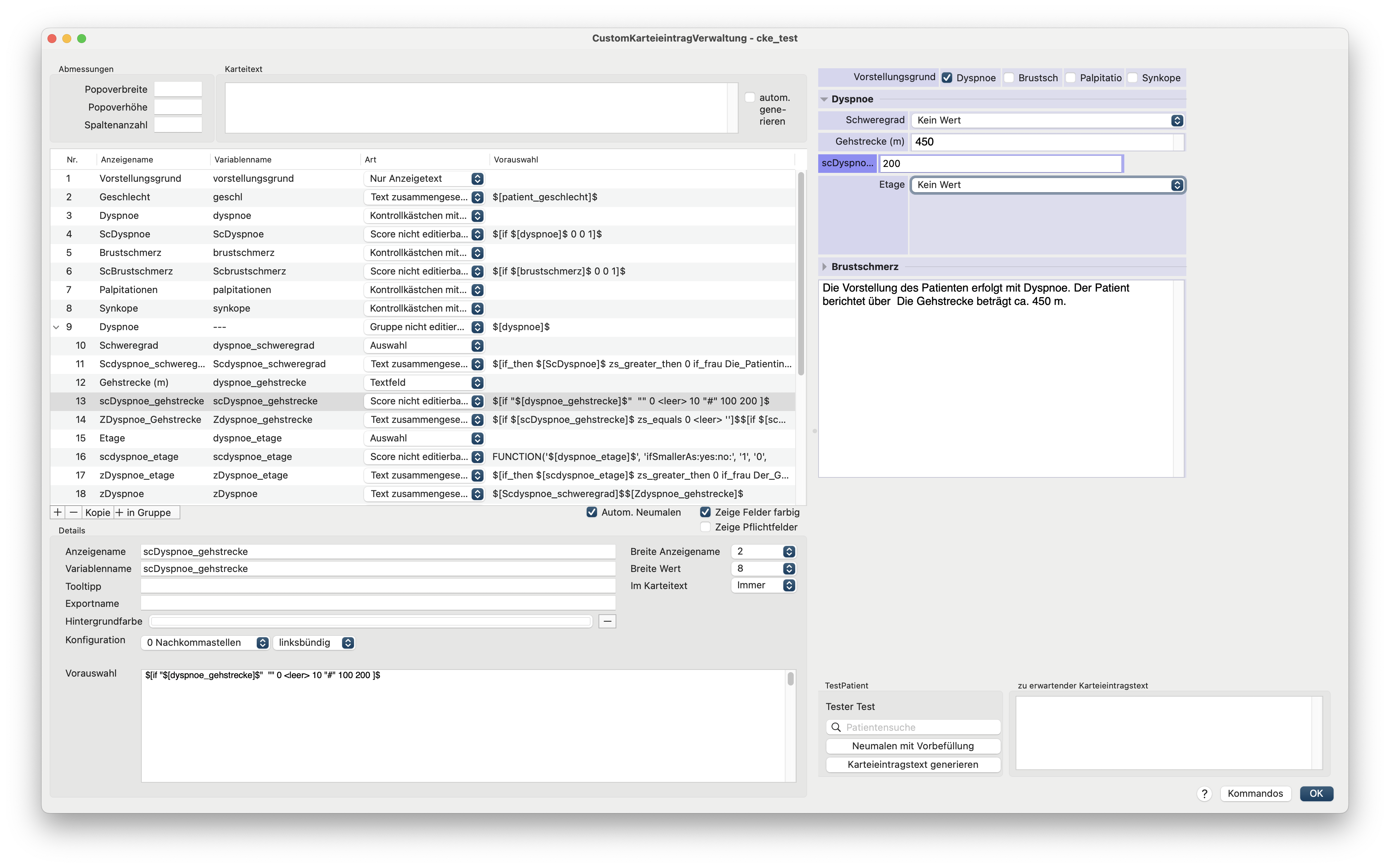

ich möchte in dem CKE folgendes erreichen:
Gehstrecke Feld leer gelassen --> kein Text
Gehstrecke "#" --> Gehstrecke nicht eingeschränkt
Gehstrecke "450 m"
So. Geht nicht.
"Gehstrecke" ist ein Textfeld.
Ich greife die eingebenen Werte mit folgende Syntax ab:
$[if "$[dyspnoe_gehstrecke]$"  "" 0 <leer> 10 "#" 100 200 ]$ (übrigens bei Christian Klaproth CKE Tutorial geklaut. Danke dafür!)
Die Score werden korrekt angezeigt, es sei den, ein Leerzeichen ist im Feld "Gehstrecke". Alles andere geht, eben nur kein Leerzeichen.

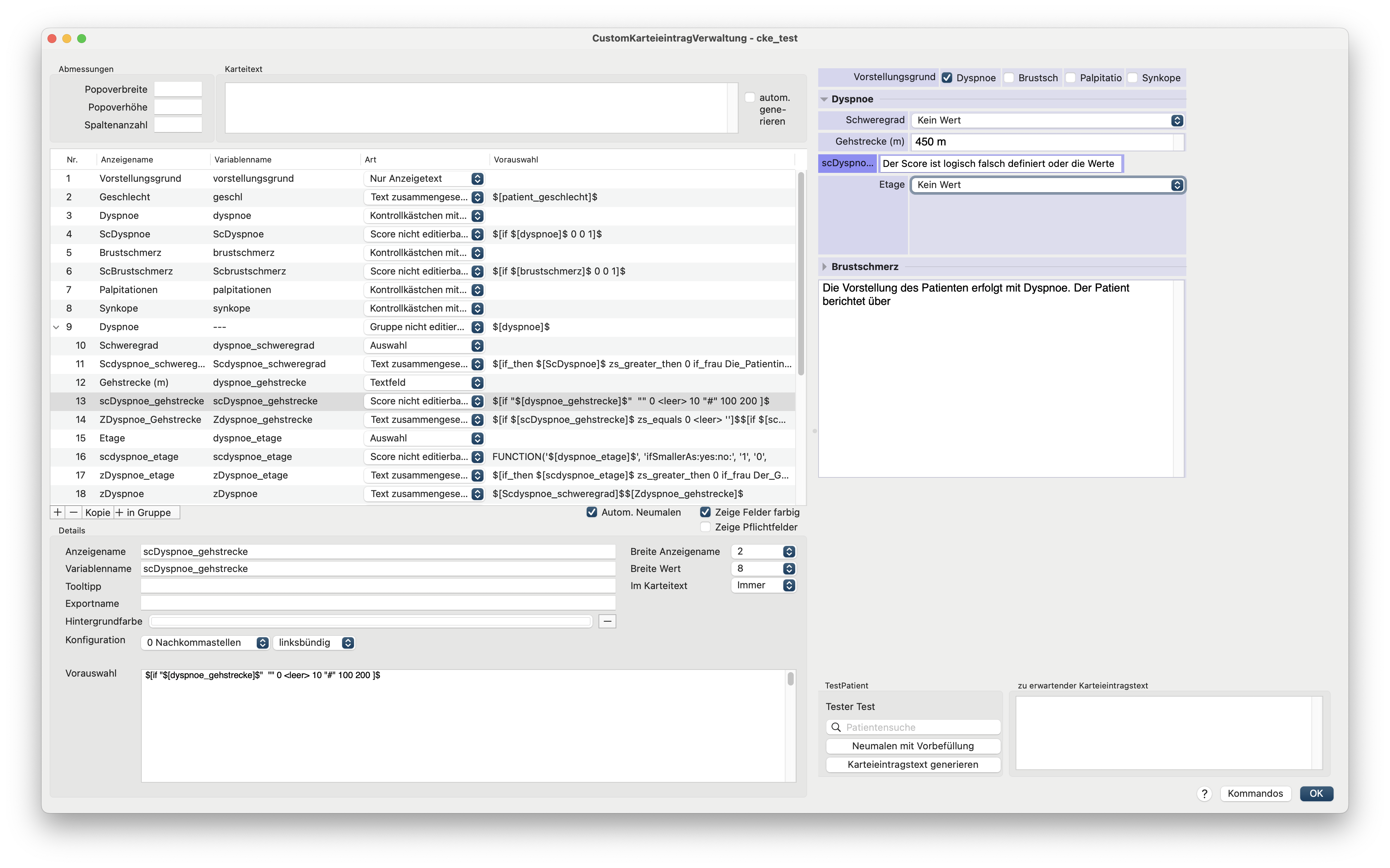

Hi,
mein Problem ist das Leerzeichen nach "450 "m.
Als Ausgabe soll "450 m" möglich sein (oder auch "3 km"). "450m" geht, aber in dem Moment, wo ein Leerzeichen eingeben wird, sagt der das der Score falsch definiert ist.
-js

So ein paar Ideen zu Ihrem Problem:
$[ersetze 1: 1 2: 2 3: 3 4: 4 usw. zs_in <Platzhalter
Würde ermöglichen, die Leerzeichen aus Ihrem Text zu streichen, was evtl. helfen kann.
Wie wäre sonst mit Kombination aus Ankreuzfeld (keine Angabe) und Textfeld?
Also aus meiner Sicht geht das nicht gut mit einem Score, wenn Sie auf ein Textfeld verweisen, das variabel ausgefüllt werden kann.
Ich würde es so lösen:
1. Auswertung des Textfeldes mittels Textfeld nicht editierbar v2:
$[if $[dyspnoe_gehstrecke]$ zs_equals '' '' '0' '' '#' 'Gehstrecke nicht eingeschränkt' $[dyspnoe_gehstrecke]$]$
also wenn leer, dann leer, wenn 0 dann leer, wenn # dann Gehstrecke nicht eingeschränkt. Wenn irgendwas anderes, dann den Text wiedergeben (also zum Beispiel 450 m).
2. Dieses Textfeld auswerten, ob leer oder nicht und dementsprechend nur anzeigen lassen, wenn nicht leer:
$[if $[Auswertungdyspnoe_gehstrecke]$ zs_equals '' '' $[Auswertungdyspnoe_gehstrecke]$]$
(die Syntax hab ich jetzt auf dem Handy getippt, ich hoffe, dass alle Hochkommata passen)
