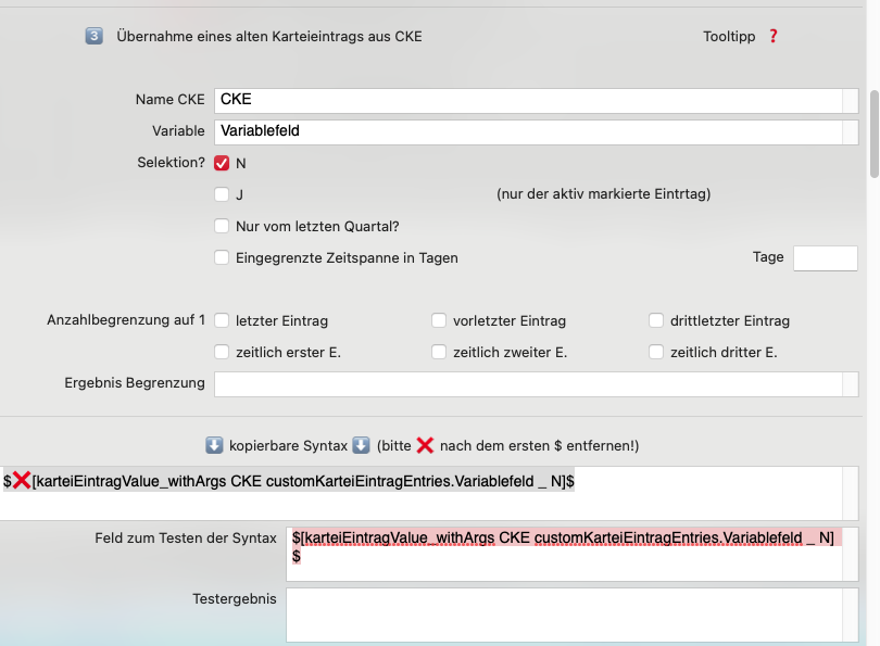

Ich empfehle Ihnen mal den Baukasten von Andreas Tenzer zu verwenden.
Hier ein Screenshot. Mit ein bisschen Üben werden Sie damit fast alle Syntaxprobleme lösen.
