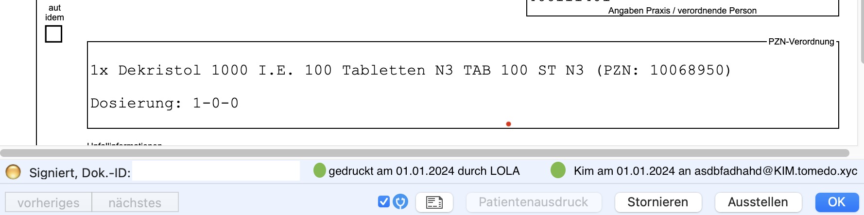

Könnte man hier im Tomedostil nicht auch einfach unten im Rezept neben den signiert/versendet-Eintrag im Rezept gleich noch mit "gedruckt" oder "gekimt (inkl. der Zieladresse?)" hinterlegen?

Das war als Ad on gedacht...
Wenn ein PH anruft und die MFA fragt wo die Medikamente beiben von Pat. XYZ... dann könnte die MFA direkt aus der Akte sehen, ob Medikament XYZ wirklich schon gekimt oder gedruckt wurde oder aufgrund eines Fehlers in der Praxis doch nur in die Wolke geschickt... sonst müsste die MFA jedes mal über die eRezeptverwaltung gehen....
