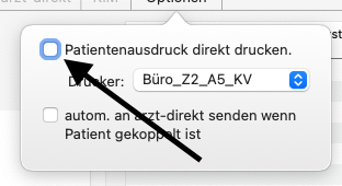

Problem mit eRezept: Die nach der Liste erstellten eRezepte landen in der Inbox (mit allen anderen) und man kann nach der Signierung durch den Arzt nur mühsehlig herausfinden welcher Patient aus der Liste ein Heimbewohner ist. Wir hätten gerne für die nichtärtzlichen Accounts die Option einen automatischen Druck (nach Stapelsignatur in der Inbox) zu aktivieren. Ein unsignierter Ausdruck ist ja aus technichen Gründen nicht möglich und sinnvoll. So könnte man dem Heim weiterhin einen Paierausdruck geben und die Versichertenkarten müssen nicht ständig den Ort wechseln (Heim->Praxis->Heim-> Apotheke -> Heim->usw)
Konkret haben wir dan den Druckknopf beim Ausstellen eines Rezeptes gedacht. (seihe Bild)
Dieser müsste automatisch mit der Option in der Inbox verknüpft sein. ( Siehe Bild)
Ist das technisch möglich? Gibt es bessere Ideen zum Ablauf dazu?

Das Problem haben viele (wir auch) und wurde auch im Forum schon thematisiert. So wie ich es verstanden habe wird es mit dem Quartalsupdate die Möglichkeit geben beim "Vorbereiten des Rezeptes" den Haken zu setzen (aktuell wird der eben nicht gespeichert) und dann werden die QR - Codes alle nach dem Signieren ausgedruckt.
