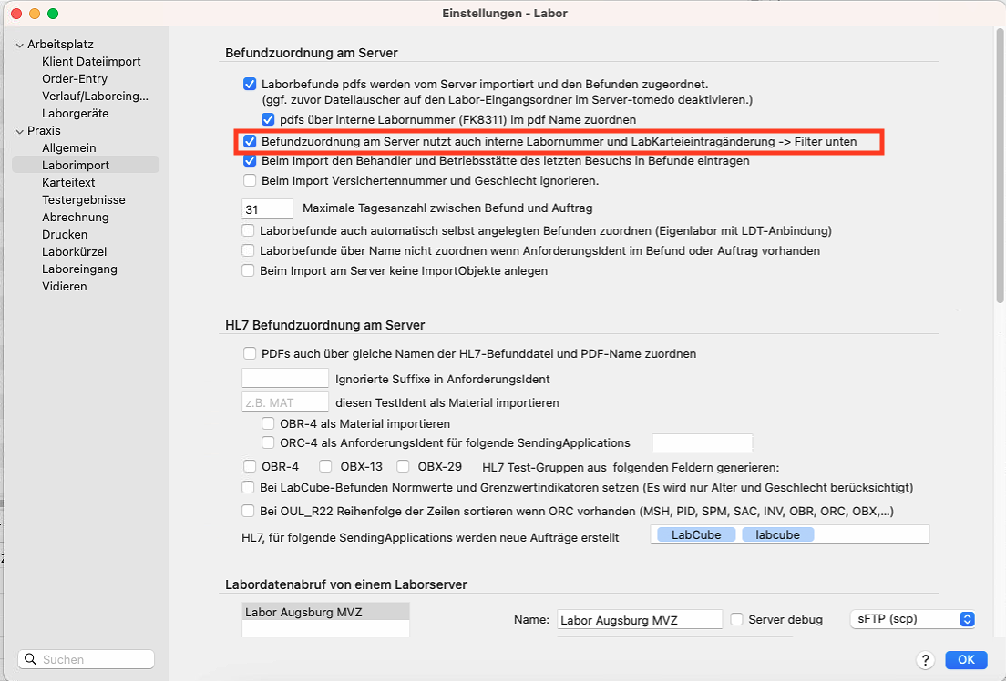

Dabei wäre das eine so hübsche neue Funktion. Ich habe folgene Einstellungen vorgenommen:
So werden aber beim Import keine Vidieraufträge gesetzt. Ich verstehe es so: Einsender ist gleich Antragssteller. Ist das so?

ja, es ist Einsender = Antragsteller.  Im Laboreingang ist die Spalte Antragsteller auch befüllt?
Der Vidierstatus wird nur beim Import der LDT gesetzt, es werden also nur Befunde einen Vidierstatus die nachdem Sie diese Einstellungen gemacht haben vom Labor geschickt wurden.
Ansonsten sollten ihre Einstellungen genau ihren Wunsch umsetzen.
Als Test können vor dem nächsten Labordatenabruf  in den Einstellungen noch eine Bedingung ("nur Endbefunde") hinzufügen und zusätzlich einen festen Arzt als Vidierer angeben.
Grüße Sebastian Höfer
Beantwortet von (12.6k Punkte)
Bei uns funktioniert es auch nicht. Die gleichen Einstellungen wie oben sind gesetzt. Die Spalte Antragsteller ist ebenfalls korrekt ausgefüllt. Ob eine Bedingung angegeben ist oder nicht macht leider auch keinen Unterschied. Der LDT-Import erfolgt über tomedoLINK.

Guten Morgen,
falls es nicht geht, folgende Einstellung muss aktiv sein unter admin -> Laboreinstellungen -> Praxis -> Laborimport
(mit einem der nächsten updates wird die automatisch gesetzt werden)
Schön, dass das jetzt funktioniert.
Toll wäre es jetzt noch, wenn man innerhalb der Vidier-Liste auf einen Blick erkennen kann, ob es sich um einen Teil- oder Endbefund handelt.
JA Wessig
Vielen Dank!
Jetzt funktioniert es auch bei uns.
