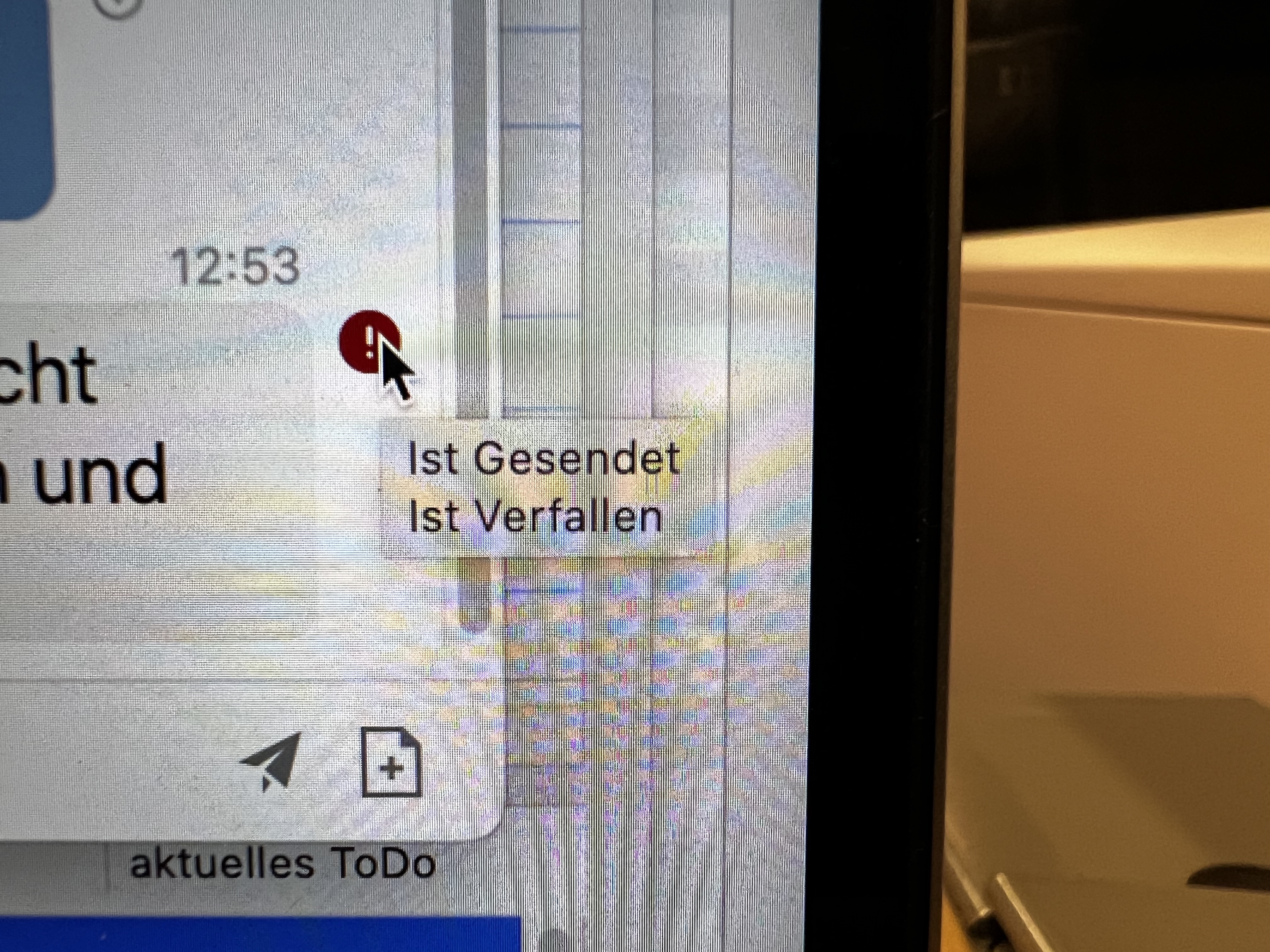

bei den roten Ausrufezeichen steht manchmal als Mouse-over: "ist gesender. ist verfallen" und das auch bei nachrichten, die viel jünger als 4 Wochen sind. Dieses Foto stammt von einer Nachricht vom 18.08.2023:
Sollte ein Firewall-Problem nicht dazü führen, dass alle nachrichten blockirt werden? Es sind nur sehr wenige.
Glauben Sie nicht, dass die Ausdehnung des Zeitraums zum PIN-Abgleich auf 6, 12 oder 24h zu keiner nennenswerten Verschlechterung der Sicherheitssituation führen würde?

wir haben weitere kleine Bug-Fixes vorgenommen, das Firewall-Problem können wir jedoch nicht in Gänze ausschließen.
Mit dem nächsten Server-Update sollten die Fehlermeldungen (noch) weniger werden.
Eine Ausdehnung ist auf Empfehlung des Sicherheitsgutachten nicht vorgesehen.
