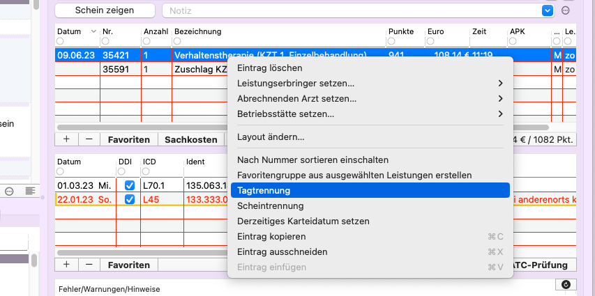

Eine explizite Tagtrennung können Sie per Kontextmenu auf dem Schein vornehmen oder über einen Klick auf das entsprechende Toolbar-item.
Eine automatische Tagtrennung findet (in KVen außer Bremen und Thüringen) statt, wenn Sie an einem Tag mehrere Um-Uhrzeiten an Leistungen dokumentieren. Diese lässt sich mit dem Tagetrennungs-Feature auch einsehen.

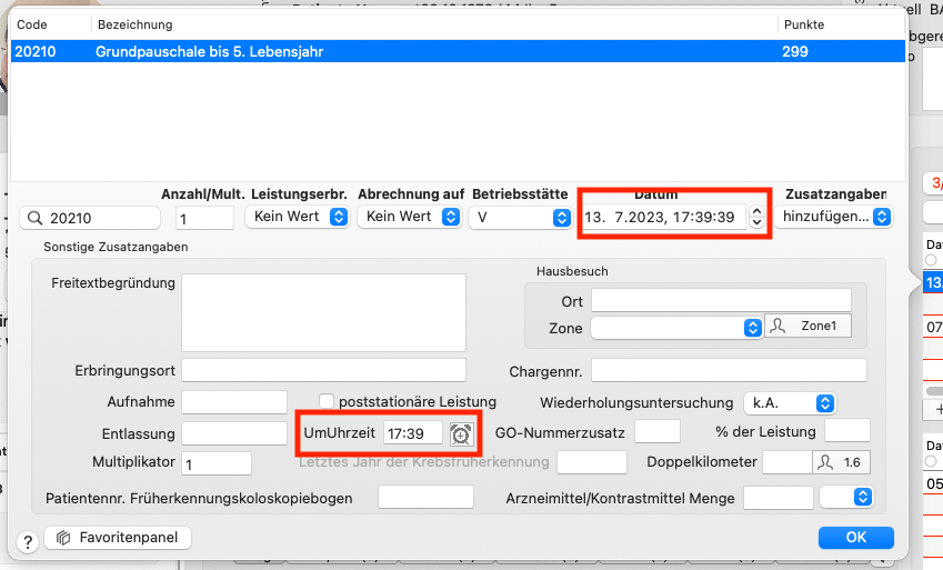

Die Zeit-Angabe im Feld 'Datum' wird in der KV-Abrechnung nicht übertragen (das Datum schon). Die Zeitangabe in dem Feld dient lediglich zur Sortierbarkeit der Ziffern eines Tages. In alten tomedo-Versionen gab es bei Datum auch gar nicht die Möglichkeit der Dokumentation einer Zeit, das wurde sich aber von anderen Praxen gewünscht.

Wie gesagt. Es gibt die implizite Tagtrennung bei Angabe von 2 Um-Uhrzeiten (außer in Bremen und Thüringen). Wenn Sie 2 Um-Uhrzeiten eingeben, sollte folgendes Fenster erscheinen:
Wie genau tomedo dann die Arzt-Patienten-Kontakte aufteilt können Sie in der Spalte 'APK' sehen:
