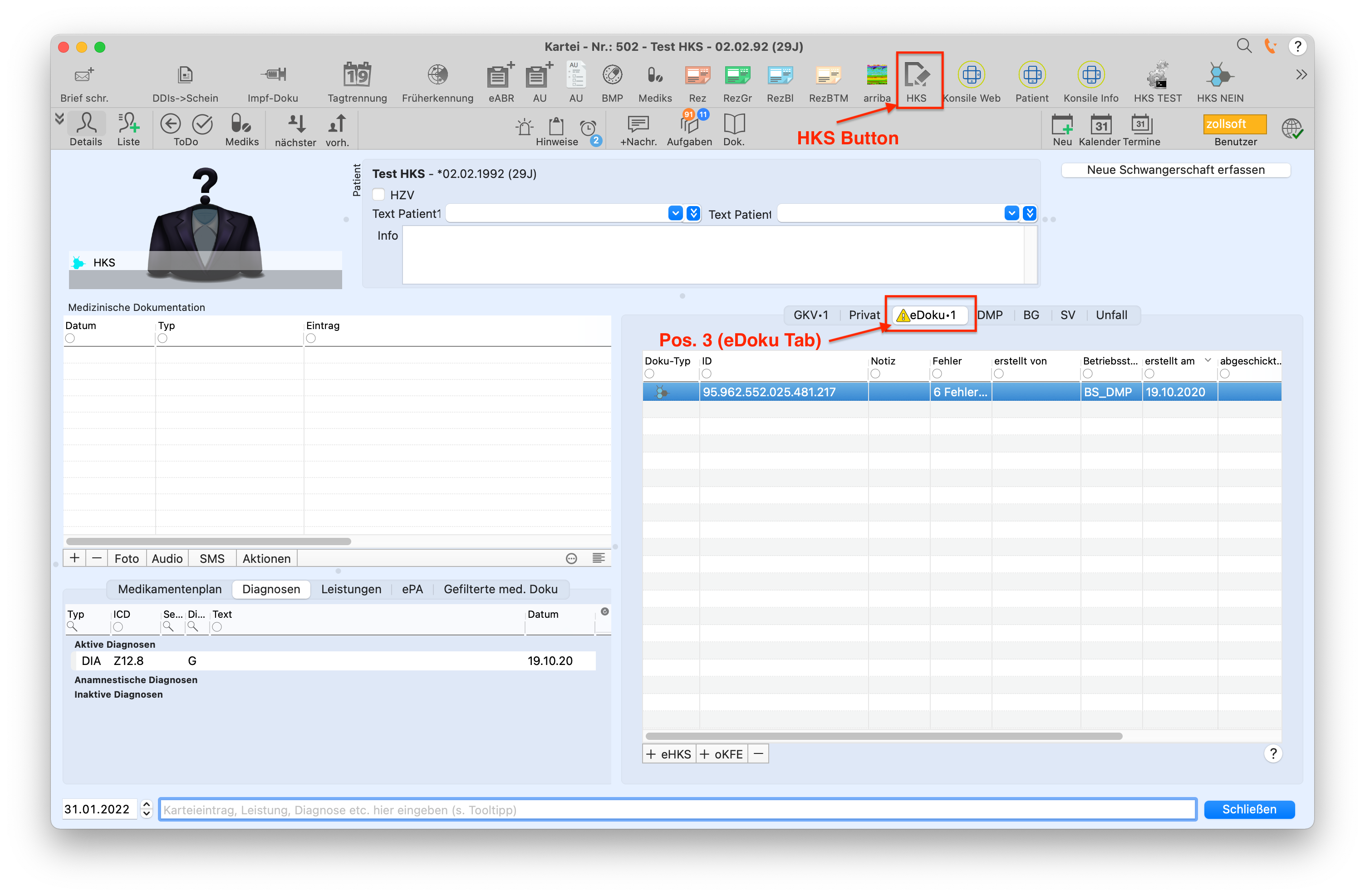

Ggbfs. muss im Anschnitt "-- Reiter „eDoku“ auswählen" die Position des Radio-Buttons korrigiert werden. Hier ist die Position 3.
Die andere Lösung, die nicht von der Position des "eDoku"-Reiters abhängig ist, ist via "HKS"-Button im Toolbar.

Vielen Dank! Probiere es nachher gleich aus.

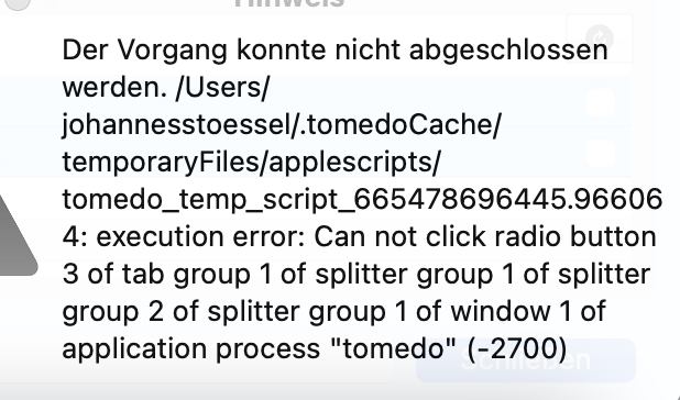

Funtioniert leider nicht mit folgender Fehlermeldung:
eDoku ist an dritter Stelle...
Vermutlich verliert die Kartei den Fokus (z.B. wenn man nach dem Klick auf "HKS NEIN"-Button im Kartei-Tollbar schnell neben der Kartei klickt).
Versuchen Sie bitte das Timeout rauszunehmen

Hallo! Das Skript an sich funktioniert, wenn man es oben in der Leiste auswählt. Ich habe es in einer Aktionskette eingebettet, da funktioniert es leider nicht und produziert einen Fehler. Was mache ich falsch?
Welcher Fehler genau?
Das Einbinden von Skripten in eine Aktionskette ist an sich eher suboptimal. Wenn ein Skript aufgerufen wird so ist da tomedo raus und hat keine hoheit darüber und weiss nicht wann es fertig ist etc. Auch kann es sein das Mausklicks nicht funktionieren da die Aktionskette nicht darauf wartet das ein fenster vollständig angezeit wird etc
Das ist die Fehlermeldung.
Ja, das ist exakt was ich vermutet habe. Das Skript findet den Knopf nicht weil das Fenster noch nicht/nicht mehr angezeigt wird.
dann probiere ich die Reihenfolge zu ändern. Kann man eine Zeitverzögerung in der Aktionskette einbauen?
Sie können probieren im Script (vor der Aswahl des Reiters "eDoku") das Time-out zu setzen. Hier als Beispiel 5.0 sec.
