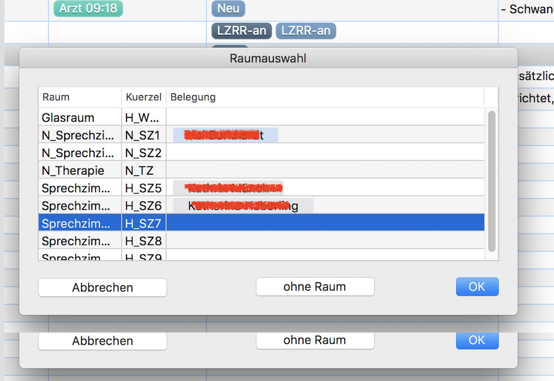

wir haben mehrere Praxisstandorte per Multiserver verbunden.
Ist es möglich, dass am Standort A auch nur die Räume von Standort A angezeigt werden? Beim Verschieben der Patienten in der Tagesliste ist es mühsam, zwischen den vielen Räumen den richtigen zu finden. Es wäre viel übersichtllicher, wenn nur die relevanten Räume angezeigt werden. Bei 7 Standoten haben wir ca. 70 Räume. Relevant sind aber nur ca. jweils 10 pro Standort.
Vielen Dank

Sie können die Räume im Raumpanel filtern. Der Filter sollte theoretisch auch über eine tomedo-neustart hinaus erhalten bleiben.
Hallo Herr Berg,
ich meine nicht die Ansicht in der Tagesliste, sondern das Panel, das erscheint, wenn ich ein Todo verschiebe. Falls Sie das meinen ist meine Frage, wie ich zum Raumpanel gelange.
Vielen Dank
Ich hatte ihre initiale Frage falsch gedeutet. Ich nehme es als Wunsch auf, dass Sie für das Raumauswahlfenster nach Todo-Verschieben eine Filterzeile analog zum Raumpanel wünschen.
Alternativ erörtnern wir die Möglichkeit, dass eine Verknüpfung zwischen Räumen und Betriebsstätten geschaffen wird, die in dem Fenster dann Berücksichtigung findet.
Das alles wird nicht kurzfristig geschehen.

Ab v.105 lassen sich in der Raumverwaltung Räumen Betriebsstätten zuordnen. In bestimmten Auswahllisten werden dann nur die zur Betriebsstätte des Besuchs passenden Räume zur Auswahl vorgeschlagen.
