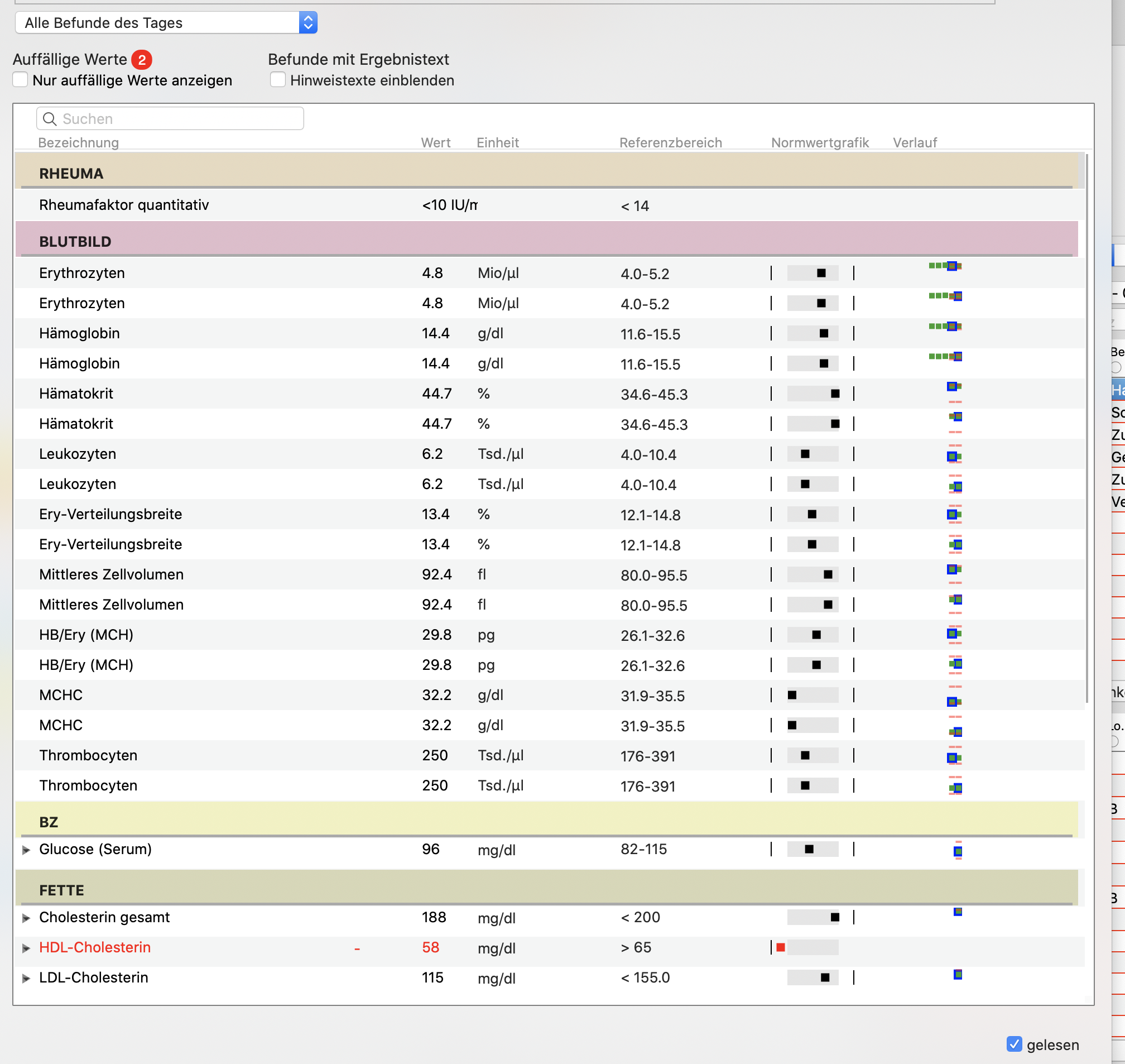

Seit neustem werden die Laborwerte in der Kumulativansicht nicht mehr in einer Spalte angezeigt (wenn man ignoriere vZwischenbefunde anhakt) , sondern immer in 2 Spalten also vorläufiger Befund und Endbefund in verschiedenen Spalten mit dem gleichen Datum - ist das einstellbar? ist das Laborspezifisch? ist das von Tomedo beeinflussbar und oder so gewollt? für mich sind diese  "Zwischenbefunde" völlig sinnlos

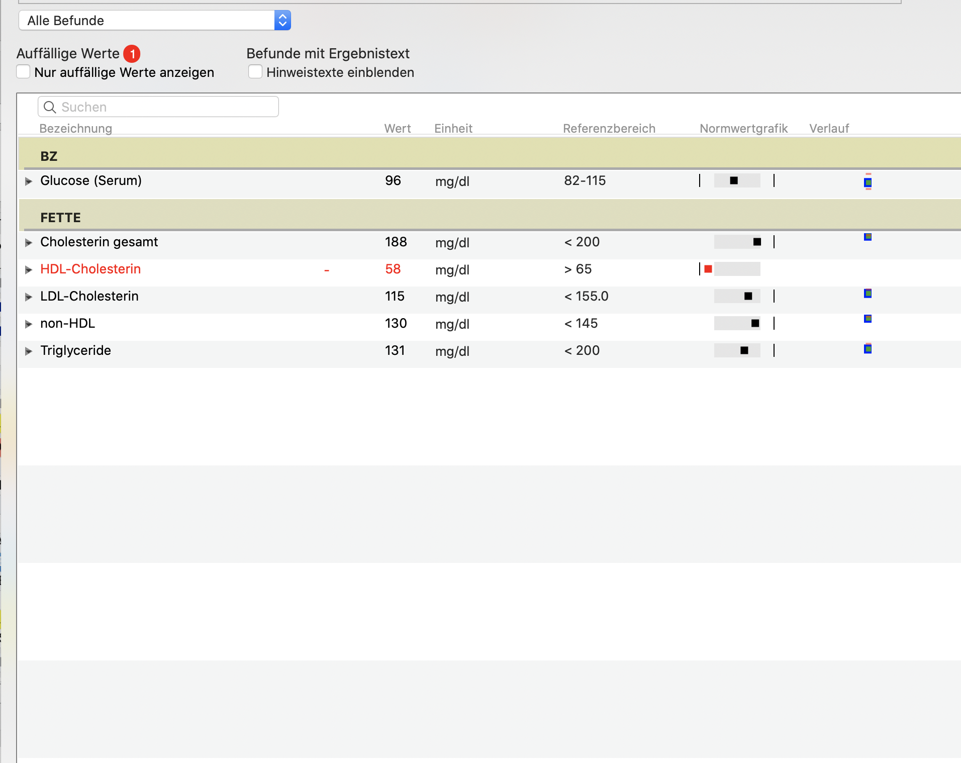

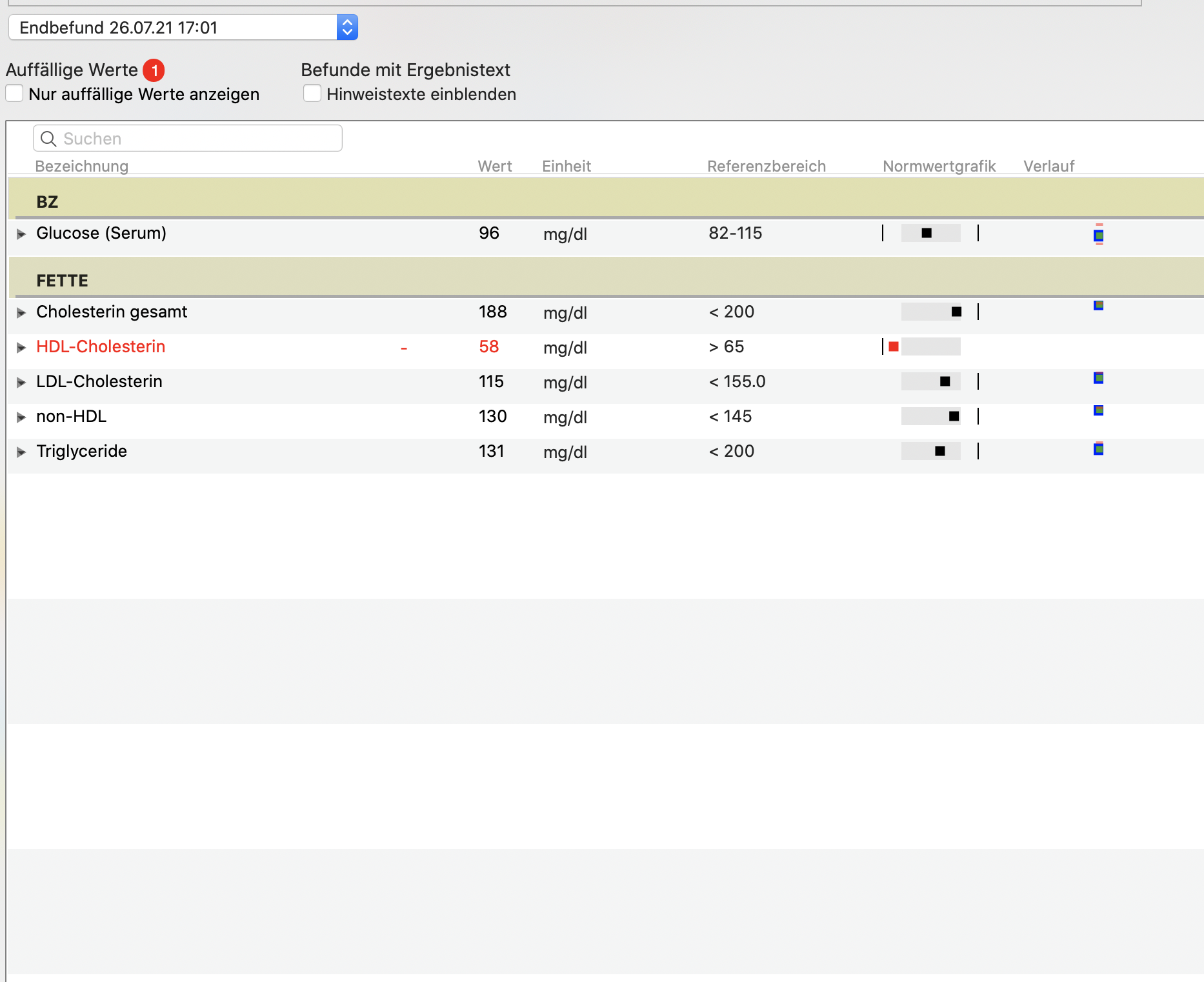

 Noch eine Erfahrung mit dem neuen Laborfenster: sehr verwirrend! denn man bekommt nicht alle Werte auf einen Blick angezeigt: es sind 4 verschiede Einstellungen möglich ...alle Befunde alle Befunde des Tages, Endbefund vom ... Zwischenbfund vom... dabei werden dann entweder nur Teile der angeforderten Werte angezeigt oder doppelte Werte d.h. die Gleichen Werte mehrfach
Habe die verschiedenen möglichkeiten als screenshot im Anhang - für mich steckt da kein praktischer Vorteil dahinter - es ist einfach nur Verwirend und man weiß nie wirlich ob man schon alle Werte gesehen hat oder nicht.

Zu der neuen Ansicht, da bei "alle des Tages " mehr Befunde als bei "alle Befunde" angezeigt werden muß es weitere LAB-Einträge für das Datum in der Kartei geben.
Gibt es genau einen weiteren LAB-Eintrag oder mehrere ?  Und wieviele Befunde sind diesen jeweils zugeordnet ? Könnten Sie hier bitte Screenshoots einstellen von dem geöffneten Befunde-PopupMenüs jedes Lab-Eintrages? Die Befunde-PopupMenüs sind die Menüs mit denen Sie zwischen "alle Befunde ", "alle Befunde des Tages" und den einzelnen Befunden wechseln, oben links im popover.
Der Unterschied bei den Menüpunkten ist:
"alle Befunde" es werden alle Befunde die dem (Lab-)Karteieintrag zugeordent sind angezeigt. Dies sollte jweils einem Laborauftrag entsprechen.
"alle Befunde des Tages" dabei werden zusätzlich noch alle Tests von Befunden mit angezeigt, deren Lab-Karteieinträge das gleiche Karteidatum haben.

ich habe doch die möglichen Aufrufe als screeshot reingestellt
"ich habe doch die möglichen Aufrufe als screeshot reingestellt" es gibt aber in der Kartei noch mindestens einen weiteren Laboreintrag, der fürs Blutbild, und für diesen würde ich gern sehen wie dort die Teil-und Endbefunde zugeordnet sind.

Ist in der 1.100.11 gefixt. Dann werden sowohl in der alten als auch in der neuen Einzelbefundansicht und in der Kumulativansicht die Tests nur noch einmal auftauchen.
PS.: Falls Sie die Ursache interessiert, in den Vorbefunden wird keine Abrechnungsart übermittelt damit wurden die Tests des Vorbefundes als nicht identisch mit denen der Endbefunde gesehen, weshalb beide Tests angezeigt wurden.
