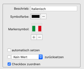

Sehr geehrter Herr Graf,
sie können Patientenmarker mit kleinen Skripten anhand von Patientendaten automatisch Setzen und Entfernen. Die Erstellung von Skripten ist im Handbuch beschrieben, alternativ können Sie sich auch im Support melden.

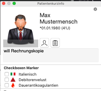

Gleichermaßen können Sie Marker auch via Aktionskette Setzen und Entfernen. Um die Marker an dieser Stelle möglichst nah an das Verhalten von Checkboxen zu bringen, ist es möglich Markern Checkboxen zuzuordnen.
Diese Checkboxen sehen Sie dann in den Patientenkurzinfos und können Sie bequem aktivieren und deaktivieren.
Die automatische Setzung über Skripte und die Nutzung der Marker als Checkboxen schließt sich nicht gegenseitig aus.
