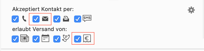

Hallo Frau Wacker,
Sie können in den Patientendetails unterhalb der Stammdaten hinterlegen über welche Kanäle der Patient kontaktiert werden darf (Telefon, E-Mail, Fax, SMS) und welche Daten verschickt werden dürfen (Newsletter, Termindetails, medizinische Dokumentation, Rechnungen)Unter Admin -> Praxisorganisation -> Datenschutzeinstellungen können Sie sowohl festlegen welche Werte bei Neupatienten voreingestellt werden sollen als auch für bereits vorhandene Patienten die Werte nach ihren Wünschen* neu berechnen.
Wenn Sie dieDatenschutzeinstellungen ihrer Patienten pflegen, sind weder zusätzliche Marker noch unterschiedliche Rechnungstypen notwendig: Sie können in der Privatrechnungsverwaltung ohne Bedenken ALLE Rechnungen markieren und per Email versenden - für Patienten, die ihre Rechnungen nicht per Email erhalten wollen, wird auch keine Email erstellt und die Rechnung wird nicht als versendet markiert. Im Anschluss können Sie die nicht versendeten Rechnungen filtern und diese ausdrucken und postalisch versenden.
* es geht natürlich nicht alles, aber wahrscheinlich > 99% aller Anwendungsfälle. Insbesondere können Marker übertragen werden.

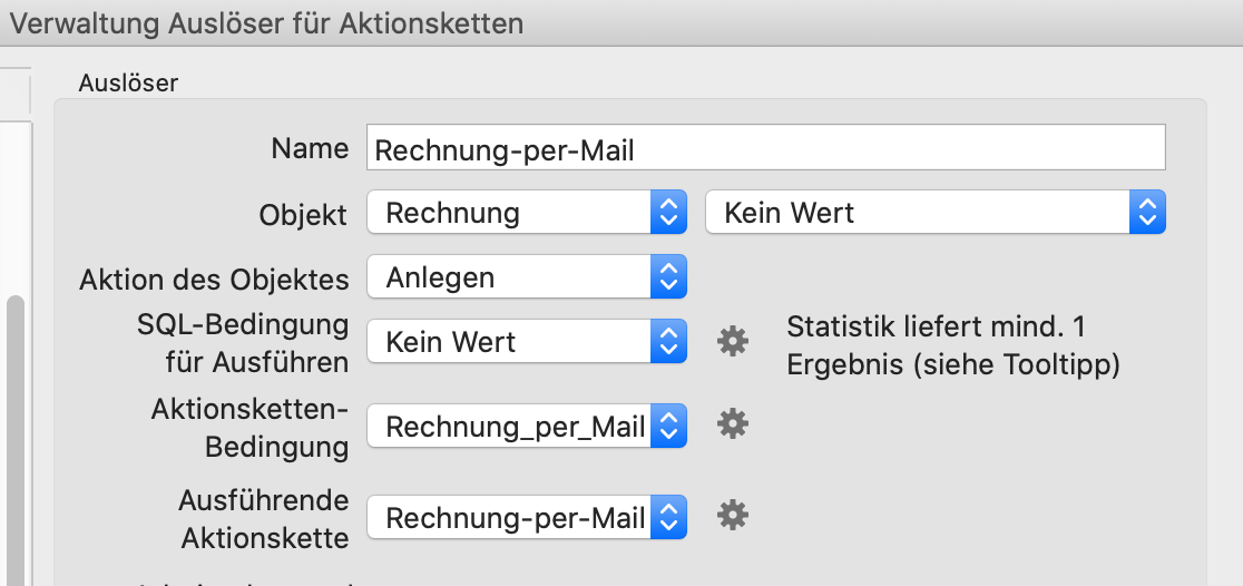

das Problem an dem von Ihnen beschriebenen workflow ist, dass zwei Rechnungstypen nötig sind, sobald die Papierrechnung auf Briefpapier mit Praxislogo gedruckt wird und die Mail ein pdf mit Praxisbriefpapier als Hintergrund benötigt.
Wir haben einen Weg über eine Aktionskettenbedingung und die zwei Briefkommandos für " Erlaubt Kontakt per Mail" und "Versand von Rechnungen per Mail"  gefunden. Die AK erzeugt einen Hinweis und legt die Rechnung an. Es fehlt noch ein geeigneter Auslöser der Aktionskette. Die Kette müsste starten wenn der + button für "Neue Rechnung anlegen" gedrückt wird. Gibt es hierfür eine Möglichkeit oder eine andere Idee (z.B. Auslöser "Besuch anlegen" und nur neue Rechnung anlegen, wenn keine offene Rechnung vorhanden -aber wie würde man das abfragen)?
Noch ein Verbesserungsvorschlag: Es sollte möglich sein, eine separate e-mail Adresse zu hinterlegen, damit der Mail-Verkehr zu den Rechnungen nicht über die allgemeine Praxis-Mail laufen muss.
Juliane Wacker
Ah, jetzt verstehe ich besser was Sie vorhaben. Da sehe ich den Handlungsbedarf eher bei uns: bei Arztbriefen bieten wir ja bereits die Möglichkeit beim Mailen oder Faxen einen anderen Hintergrund zu verwenden als beim Drucken - das sollten wir bei Privatrechnungen einfach auch tun. Ich habe das mit unserem Briefschreibungsexperten besprochen, der das umsetzen wird. (wenn es gut läuft bereits in der v1.94.)
Als Zwischenlösung würde ich folgende Einstellungen vorschlagen
  • Auslöser: Anlegen einer Privatrechnung
  • Bedingung: Patient will Rechnung per Email bzw. postalisch
  • Aktionskette: Hinweismeldung "Bitte folgenden Privatrechnungstyp verwenden"
Das eigentliche Setzen des Privatrechnungstyps ist damit zwar Handarbeit, wird aber vom System unterstützt.

Hallo Herr Leistritz,
ich habe gerade versucht in der Privatübersicht markierte Rechnungen per Mail zu versenden. Funktioniert!
Tomedo erkennt auch, wenn der Patient keinen Emailversand wünscht (Datenschutzeinstellungen) und verschickt die Rechnung nicht. ABER leider ist zu diesem Zeitpunkt die Rechnung schon "gedruckt" und verschwindet aus der Übersicht.
Ist meine Herangehensweise falsch?
