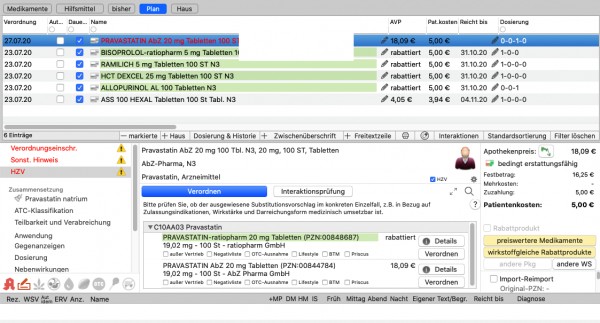

beim Austauschen eines Medikaments auf dem Plan wird dieses doppelt angelegt. Hier ein Beispiel:
Pravastatin soll ersetzt werden: Klick auf "wirkstoffgleiche Rabattprodukte".
Das Produkt wird ausgewählt und soll mit "+ MedPlan" dem Plan hinzugefügt werden. Das Popup wird mit "Austausch auf dem Medplan" beantwortet.
Das Ergebnis sieht dann leider so aus.... das Pravastatin wird doppelt aufgeführt, aber die Dosierung wurde nicht übernommen.
Bitte um Korrektur.
VG
JM
Gefragt von (21.6k Punkte)
Lieber Herr Müller,
das doppelte Anzeigen des neuen Produktes ist 'nur' ein Anzeige-Fehler. Wenn Sie kurz den Tab wechseln (z.B. Plan->bisher->Plan)  oder das Fenster neu öffnen ist die Anzeige korrekt. Wir werden das aber mit dem nächsten Update verbessern.
Das alte Medikament wurde korrekt als 'abgesetzt' markiert, wie an der grauen Zeile zu erkennen ist.
Die Dosierung wird beim Austausch auf dem Medplan generell nicht übernommen. Sie könnten ja z.B. auch das alte Medikament durch ein neues mit anderer Wirkstärke oder N-Kennzeichnung ersetzen. In diesem Fall wäre die Übernahme der Dosierung vermutlich nicht sinnvoll.
