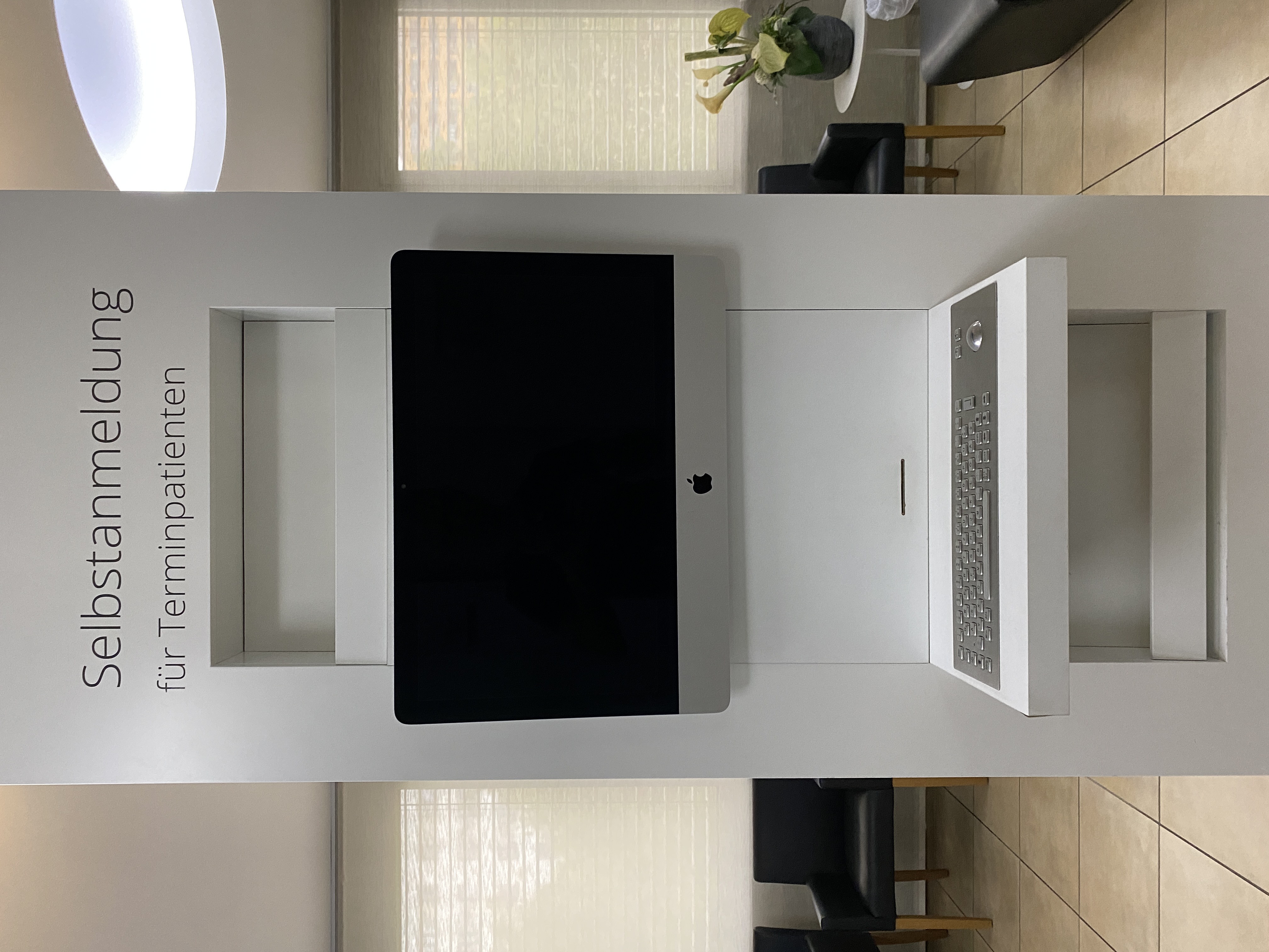

Wir haben seit lange Zeit ein Terminal (siehe oben) mit einer externen Tastatur (Metall, Industrie, fest verbaut), aber vor 2 Wochen habe ich eine Firma gefunden, die auch Touch Bildschirme zu einem vernünftigen Preis verschickt.
Ich baue morgen das Terminal auf Touch um, Tastatur weg und baue auch ein TI Terminal ein (bisher ohne TI, damit sinkt aber die Rate der TI gesteckten Karten, dass wird einem ja auch vor der KV gemeldet) und dann schauen wir mal.
Punkt den ich gesehen habe: Patienten können dann gleich auch die Mail Adresse eintragen und die Handynummer - vielleicht klappt das auch.
Bilder schicke ich nach dem Umbau.
Hier die Fotos - vorher mit Tastatur, jetzt mit touch. Die Firma heisst Beetronics - und ich habe lange gesucht. https://www.beetronics.de/c-touchscreens.
Achtung: beim Bau des Selbstanmeldeterminals (ich habe Cherry verbaut aber auch Ingenico) - das Gerät muss auf dem Kopf eingebaut werden, damit die Patienten den Chip nach hinten und oben stecken können.
Nicht in den Ruhemodus gehen lassen - dann gibt es ein Problem: es wird das Passwort (auch bei sonst automatischer Anmeldung verlangt) - es ist aber keine Bildschirmtastatur vorhanden (könnte man aber unter Bedienhilfen einstellen). Ausschalten und Anschalten geht zeitgesteuert.
Als Antwort, damit man es sieht..
Das sieht richtig hammer aus!
