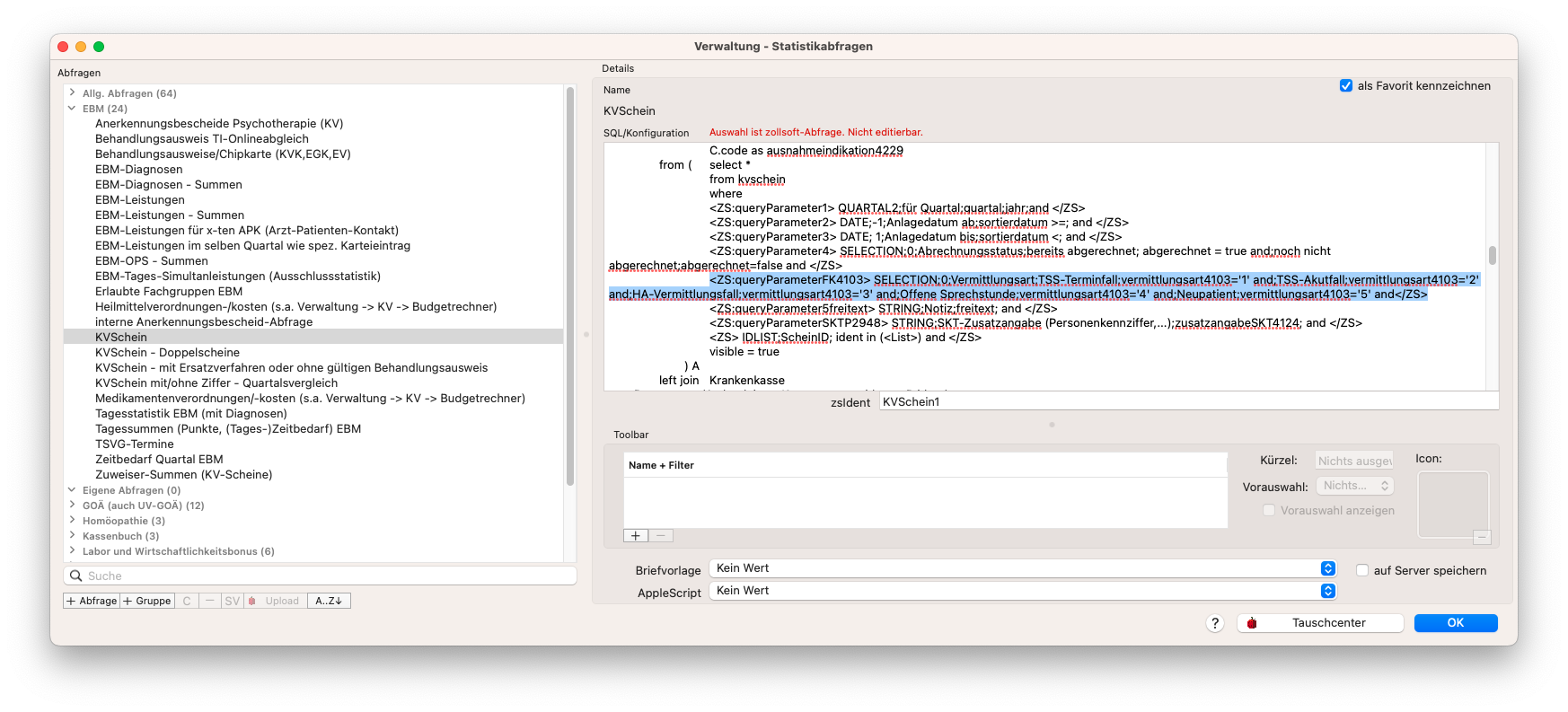

da scheint es ein Problem mit der zur Statistik gehörenden SQL-Abfrage in ihrem tomedo zu geben. Möglicherweise kann hier ein Update Abhilfe schaffen. Sollte ein Update keine Verbesserung bringen, müssen manuelle Änderungen an der SQL-Abfrage vorgenommen werden. Dazu können Sie unter Admin > Statistik-Verwaltung auf die Statistik KVSchein gehen. Dort sollte eigentlich in der Abrage die folgende Sequenz enthalten sein (siehe beigefügter Screenshot):
<ZS:queryParameterFK4103> SELECTION;0;Vermittlungsart;TSS-Terminfall;vermittlungsart4103='1' and;TSS-Akutfall;vermittlungsart4103='2' and;HA-Vermittlungsfall;vermittlungsart4103='3' and;Offene Sprechstunde;vermittlungsart4103='4' and;Neupatient;vermittlungsart4103='5' and</ZS>
Vermutlich fehlt diese Sequenz bei Ihnen. Bei der Abfrage KVSchein handelt es sich um eine zollsoft-eigene Abfrage, die nur durch Support-Mitarbeiter angepasst werden kann. Dazu müssten Sie sich an unsere Support-Hotleine wenden oder über das Kundenportal einen Termin vereinbaren. Alternativ können Sie über "+ Abfrage" eine eigene Abfrage erstellen und die SQL-Sequenz der KV-Schein-Abfrage kopieren. In der eigenen Abfrage müssen Sie dann oben rechts anstelle von "patientenbezogen" die Option "SQL" auswählen. Anschließend können Sie die kopierte SQL-Abfrage im Textfeld SQL/Konfiguration einfügen und die fehlende Sequenz an der im Screenshot gezeigten Stelle einfügen. Mit Klick auf "OK" sollte anschließend die neue Abfrage unter Verwaltung > Statistiken zu finden sein, inklusive des fehlenden Parameters "Vermittlungsart". Falls dieser Weg nicht funktioniert, müssten Sie sich mit unserem Support in Verbindung setzen.
Konstantin Schwark

wir sind nochmal etwas auf Spurensuche gegangen und der entsprechende Parameter steht tatsächlich erst seit dem letzten Serverupdate auf die Version v1.131 in der Statistik KVSchein in der aktuellen Form zur Verfügung. Die SQL-Abfragen der zollsoft-Statistiken werden nur mit den Serverupdates aktualisiert. Das Problem sollte also mit einem Update auf die aktuelle Server-Version behoben sein.
Wenn Sie den Weg mit der Statistik-Kopie gehen, sollte Ihnen bewusst sein, dass diese Statistiken dann auch nicht mehr durch uns gepflegt und aktualisiert werden. Sofern sich also etwas an der dahinterliegenden Datenbankstruktur ändert, könnten die Kopien irgendwann nicht mehr die gewünschten Ergebnisse liefern.
Sollte auch nach einem Update der entsprechende Parameter nicht zur Verfügung stehen, würde ich Sie bitten, den Support zu kontaktieren, damit wir die Ursache identifizieren können. Achten Sie dabei bitte darauf, dass Sie auch tatsächlich die von uns bereit gestellte Statistik KVSchein (mit zsIdent KVSchein1) vor sich haben und nicht ggf. mit einer früher erstellten Kopie arbeiten.
Konstantin Schwark
In der Vorfilertung gibt es die Vermittlungsart erst ab v1.132 (Freigabe nächste Woche). Sie können aber alle Scheine des Quartales aufrufen und dann dort nach der Vermittlungsart nachfiltern.
