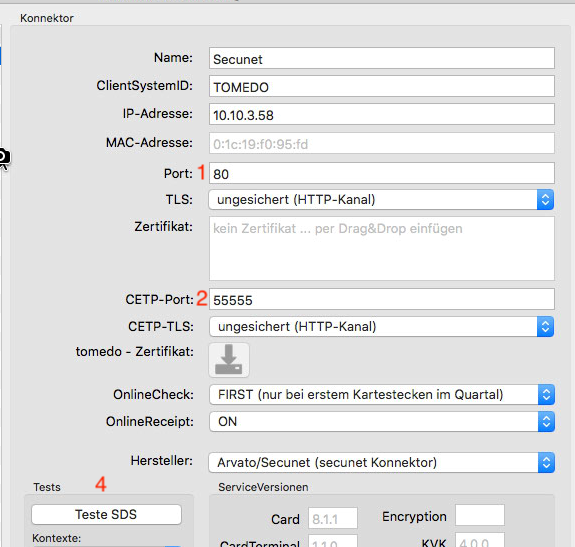

Das größte Schmakerl zuletzt: Der TI-Konnektor. In tomedo lässt sich einstellen (Geräteeinstellungen->TI-Konnektor) unter welchem Port die Funktionen des TI-Konnektors aufrufbar sind. Normalerweise ist das der Port 80 (siehe 1) im ersten Screenshot. Dort wird dann nachgefragt unter welchem Port die Services des TI-Konnektor erreichbar sind. Wenn man Glück hat, ist das ebenfalls der Port 80 - es kann aber auch was komplett anderes sein. Um das herauszufinden muss man als zollsoft-Nutzer das TI-Logging einschalten (siehe 3), dann auf den Button 'Teste SDS' (siehe 4) klicken und im tomedo-logfile (Hilfe->tomedo-log anzeigen, siehe 5). Der CEPT-Port (siehe 2) wird an den einzelnen clients dazu benötigt, eine Rückmeldung vom TI-Konnektor zu verarbeiten. Dort bitte den tooltip beachten. Es wird ein ganzer Block von Ports benötigt (je anchdem wieviele Mandaten konfiguriert sind).
