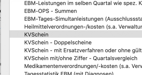

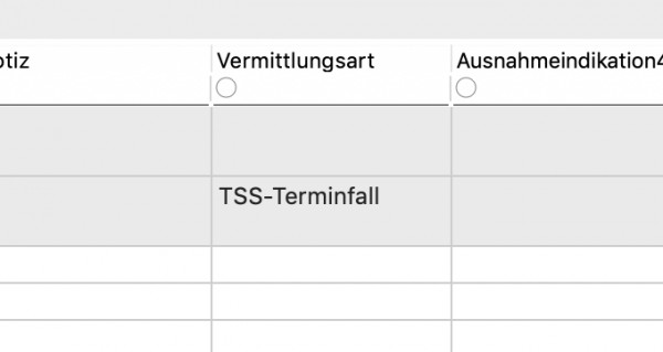

Hallo Herr Thierfelder,
Ich finde die HA-Vermittlungsfälle nicht in der Statistik, insbesondere nicht in der Spalte "Vermittlungsart". Außerdem kommt mit die  Zahl der TSS-Patienten gering vor. Können Sie sich das nochmal ansehen? Das wäre wichtig für dieses Quartal.
Grüße, JA Wessig
Sie haben mind. die v1.71.0.13 und nutzen die KVSchein-Statistik?
Zur Version: mindestens? ich dachte, ich hätte die aktuelle Version mit 1.71.0.13.
Ich nutze diese Statistik:
ich finde auch die Spalte "Vermittlungsart". Wenn man über diese Spalte gruppiert, finden sich nur leere Felder und TSS-Terminvergabe.
Soweit von meiner Seite richtig?
Grüße, JA Wessig
Sie haben alles richtig gemacht. Leider hab ich meinen Kopf nicht genug angestrengt. Die Info wird als Zahl in der Datenbank gespeichert und ich hab das Mapping falsch gemacht. Derzeitig steht:
CASE 	WHEN A.vermittlungsart4103='0' THEN ''
	WHEN A.vermittlungsart4103='1' THEN 'TSS-Terminfall'
	WHEN A.vermittlungsart4103='2' THEN 'HA-Vermittlungsfall'
	ELSE ''
END as vermittlungsart,
Es müsste aber die 3 für HA-Vermittlungsfall stehen.
... Leider können Sie es nicht ändern, nur die Statistik kopieren und dann editieren. Sie können mir auch einen Teamviewerzugang geben, dann kann ich es ändern.
Danke, habe es hinbekommen, jetzt funktioniert es.
Grüße, JA Wessig
PS: der Bugfix sowie Erweiterung für alle Vermittlungsarten kommen automatisch in der v1.72.0.0
