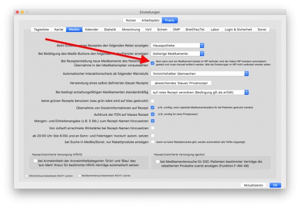

Ich möchte die Funktion abschalten können. Urologen haben nur wenige Medikamente. Da lohnt dieser Aufwand nicht.
Wenn Sie den Plan nicht nutzen wollen, empfehle ich folgende Einstellung zu deaktivieren:
Neu verordnete Medikamente kommen dann nicht mehr 'automatisch' in den Medikationsplan. Eine Prüfung gegen eine leeren Medikationsplan sollte keinerlei Meldung erzeugen.
