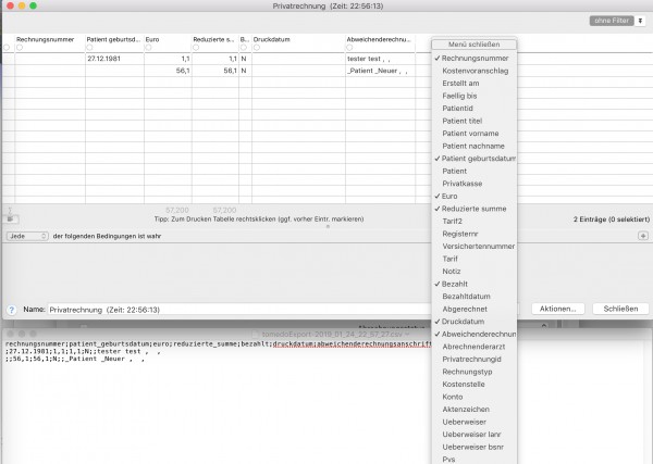

Beim csv-Export werden nur die Spalten exportiert die in der Tabelle eingeblendet sind.
Das ist leider nicht so. Die spalten sind zwar leer aber werden mit exportiert. Bei der Fülle an Spalten ist das nihcht gut. Die Spalte Storno bleibt sogar leer wenn sie angewählt ist. Sie wird nihct wie am Bildschirm ausgegeben. Der Stb braucht aber die Stornos angezeigt.
Bei meinem Test werden nur die angezeigten Spalten exportiert.
oben: Statistiktabelle
rechts: Kontextmenü der Tabelle
unten:csv Datei
Ich habe gerade von zwei Monaten Anhänge mit Patientennamen und aus dem CSV Export Namen herausgelöscht für EC Kassenbuch und das Kassenbuch selbst. War nicht schön. Das Kassenbuch muss die Namen getrennt vom Text speichern damit die Namen nicht exportiert werden. Das ist leider eine Anpassung die Tomedo mit der DSGVO braucht. Anhänge sollten auch eine Checkbox erhalten ob sie datengeschütztt werden müssen oder nicht. Hängt Tomedo bei Bezahlung bar eine Rechnung in das Kassenbuch kann sie gleich mit Geschützt markiert werden und diese Dokumente müssen ausgenommen weren können "Datengeschützte Dokumente nicht exportieren".
Derzeit bin ich der Meinung werde ich bald selbst daheim buchen müssen.
Bei mir nicht.
Aus dem Screenshot kann ich nicht viel entnehmen. Wir bräuchten einen genau von von Sebastian Höfer oben, mit Rechtsklick so dass man sieht welche Spalten angehakt sind (vielleicht ist das Problem, dass manche Spalten nur so klein gezogen sind dass man sie nicht sieht?) und wie die CSV-Datei aussieht wenn man sie im Texteditor öffnet. Oder ist es vielleicht kein CSV-Export sondern Excel-Export und wir haben beim Excel-Export einen Bug?
