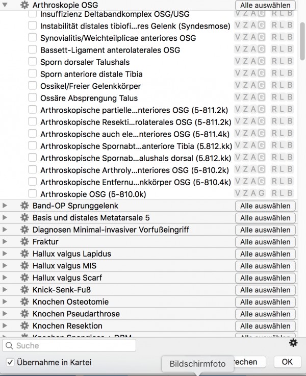

Wenn ich Diagnosen in den Favoriten anklicke kann ich ja ein Häkchen setzen (im folgenden Bild Kästchen links unten: «Übernahme in Kartei»), dass diese automatisch in die Kartei übernommen werden.
Nur: Das klappt nicht vollständig! Von 10 Diagnosen auf der Favoritenseite haben es in meinem ersten Beispiel nur 4 in die Kartei geschafft (3 x DIA und 1 x DDI). Im zweiten Beispiel 5 von 11. Was mache ich falsch?

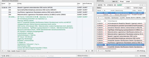

Darf ich dazu noch eine Frage stellen? Ich schreibe ja meine Operationsberichte mit tomedo (mein Vortrag in Jena). Diverse Operationen haben eine längere Liste an Diagnosen und eine längere Liste an durchgeführten Operationen (bzw. Operationsschritten). Das bedeutet, dass in meinem Operationsbericht zum Teil 8-10 Diagnosen und 8-10 Operationen aufgelistet sind. Da das häufig immer die gleichen sind habe ich die Favoriten (im Diagnosen-Fenster) genutzt und mir Gruppen angelegt. Wenn ich also einen Operationsbericht schreibe öffne ich die Favoriten, klicke zehn mal bei den Diagnosen und zehn mal bei den Operationen und übernehme das ins Diagnosen-Feld. Die Diagnosen laufen bei mir als DIA, die Operationen als DDI (eine Operation ist ja so etwas wie eine Dauerdiagnose im weiteren Sinne).  Ich benötige diese Trennung, da ich im Operationsbericht jDiagnosen und Operationen in zwei Blöcke aufteilen möchte. Nun habe ich eben das Problem, dass wenn ich bei den Favoriten meine Sachen angeklickt habe diese nur im Diagnosen-Fenster erscheinen und ich die dann noch (umständlich) mit drag&drop in die Kartei ziehen muss. Trotz dieses aktivierten Kästchens „Übernahme in Kartei“ ist dieser Schritt (siehe Ihre Bemerkung oben) „blockiert“, da DDIs nicht übernommen werden. Bin ich da auf dem Holzweg mit meinem System? Gibt es einen anderen, besseren Weg? Danke!
