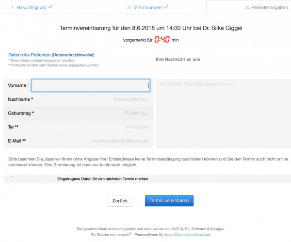

Wir haben jetzt prominent einen Link auf die Datenschutzhinweise eingebaut, sogar doppelt hinter "Daten des Patienten" und dann nochmal im Footer", siehe Bild:
Nach unserer Auffassung ist das damit sowohl DSGVO-kosher als auch -halal.

Hallo Frau Polz, Danke für Ihre Stellungnahme. Obwohl ich gut verstehe, auf was sie anspielen, bin ich etwas anderer Ansicht. Aufgrund der vorherrschenden Unsicherheit zu diesem Thema (so auch die Meinung unseres Datenschutzbeauftragten), sollten wir aus technischer Sicht alle (einfach) möglichen und vor allem leicht zu implementierenden Maßnahmen ergreifen, um den Nachweis der Aufklärung über den Datenschutz zu erbringen. Aus meiner Sicht ist die Programmierung einer bedingten Checkbox ein eher einfaches Unterfangen (ohne mich zu weit aus dem Fenster lehnen zu wollen).
Es geht mir hier im Wesentlichen um eine Präventionsmaßnahme und nicht um eine Frage von Recht oder Unrecht einzelner Interpretationen der DSGVO (das klärt irgendwann die Judikative).
