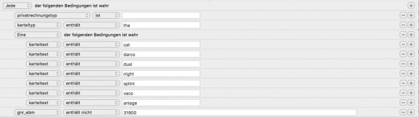

Ich habe eine Statistik gemacht mit «Tagesübersicht Karteieinträge/Leistungen/Diagnosen».
Ich will nun im Karteityp «THE» suchen, ob dort Hilfsmittel drin stehen, um zu überprüfen, ob die 31900 abgerechnet wurde.
In dieser suche ich mit folgendem Filter:
Problem: tomedo schaut jetzt in JEDEM Karteityp, ob die genannten Hilfsmittel drin stehen und nicht nur im Karteityp «THE». Wieso? Was mache ich falsch?
DANKE!

Nach Erstellung einiger weiterer Filter befürchte ich, dass diese Filter nicht nach einem bestimmten Wort in einem bestimmten Feld suchen können .... Die Filter suchen nach dem Karteityp und dann nach dem Wort (das aber auch in anderen Karteitypen), aber nicht ob das Wort in diesem Karteityp vorkommt (wie in meinem Beispiel oben erforderlich).
Ich will aber suchen, ob als Therapie (Karteityp «THE») diesem Patienten z.B. ein VacoPed angelegt wurde. Das würde nämlich eine 31900 rechtfertigen. So wie der Filter oben geschrieben ist erkennt es aber den Begriff «VacoPed» auch, wenn z.B. unter Anamnese steht «Patient kommt mit seinem VacoPed und Unterarmgehstützen.». Dafür gibt es aber nix.
Hat jemand einen workaround?
In Ihrem Foto sieht man, dass sie nach Karteitext "vaco" suchen. Es wird also überall in der gesamte Karte nach Vaco gesucht. Der obige FIlter tut genau das was er soll ;-)

Ich bin nicht der Statistik-Experte, aber so wie ich das bislang verstanden habe muss man evtl mehrstufig suchen.
Also zuerst nach Quartal und The-Eintrag VacoPed, und dann im Nachfilter, ob die Ziffer abgerechnet wirde.
Das liegt an der Struktur der Statistik ''Tagesübersicht Karteieinträge/Leistungen/Diagnosen". Dort gibt es zwei Spalten. Eine enthält alle an diesem Tag dokumentierten Karteientragstyoen und die zweite Spalte enthält alle dokumentierten Karteitexte. Mit ihrem Suchkriterium drücken sie also aus:
Gib mir alle Zeilen, in denen die Spalte karteiytp THE enthält (also ein THE-Eintrag an dem Tag gemacht wurde) UND gleichzeitig in der Spalte karteitext eienr der texte 'cat', 'darko' ... vorkommt (also in irgendeinem Karteienrag des Tages ien solcher Text vorkommt).
Für ihre Zwecke wäre das folgende Vorgehen praktikabel:
1.) Statistik zu Karteieinträgen (Vorfilterung passender Zeitraum, Typ THE; nachfilterung: karteitext cat, darco ....)
2.) Statistik für KV-Scheine des Zeitraums (Nachfilterung nach enthaltener Ziffer 31900)
3.) Differenzliste von 1. zu 2. über die PatientID.
