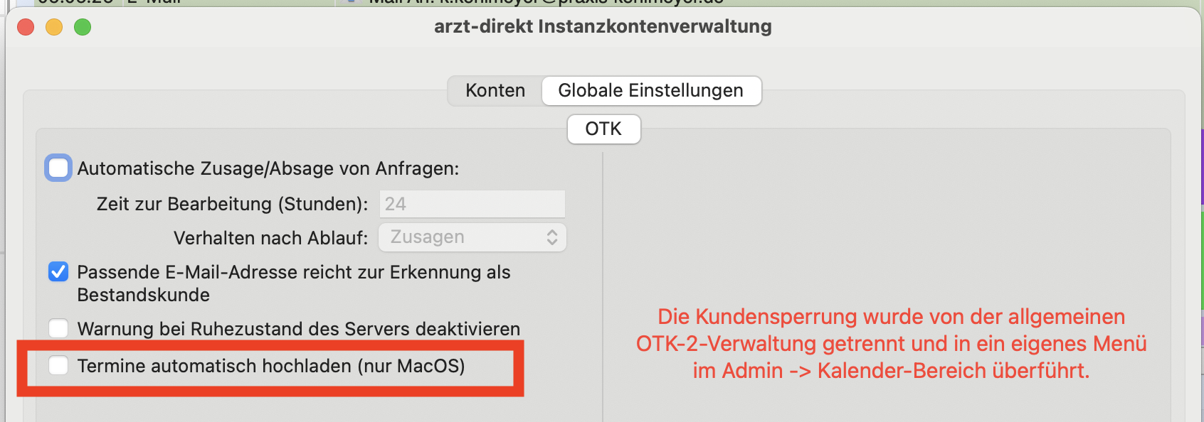

5. Gibt es die Möglichkeit die Termine (wenn man die in Onlinetermine umwandelt) auch in die App einzuspeichern?
-> Dies ist relativ neu, das heißt wenn Sie in Ihrem tomedo Kalender manuell einen Termin für einen Patienten anlegen und dieser ist mit Ihrer Praxis über die arzt-direkt APP gekoppelt, dann kann direkt der Termin in ein Onlinetermin umgewandelt werden. Dies kann man entweder manuell machen oder über die Instanzkontenverwaltung für alle Termine einstellen. Voraussetzung die Terminsuche muss in arzt-direkt bekannt sein.
-> Für die automatische Umwandlung benötigen Sie tomedo Version mind. 1.154.x
https://arzt-direkt.de/handbuch/online-terminkalender/ersteinrichtung/#offline-termine-im-tomedo%C2%AE-kalender-in-online-termine-umwandeln
