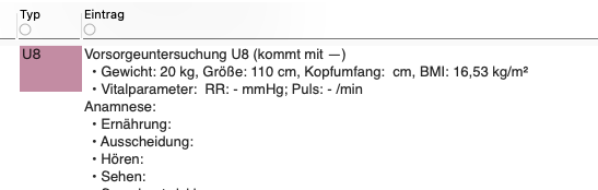

Wir haben verschiedene CKE für unsere Vorsorgeuntersuchungen (U2 bis J2) erstellt. Innerhalb des jeweiligen CKE wird auch der BMI abgefragt. Damit steht der BMI nicht mit einem eigenständigen Karteikürzel in der Kartei sondern innerhalb des geweiligen CKE. Ich kann jetzt zwar mit $[gewichtAusLetztemBMI]$ das Gewicht auslesen aber nicht das Datum des Eintrags. Dafür gibt es keinen Befehl. Mit dem X-Kommando komme ich auch nicht weiter, da der BMI ja nicht mit dem Karteikürzel BMI hinterlegt ist. Wie kann ich das zugehörige Datum zum $[gewichtAusLetztemBMI]$- Eintrag auslesen?

Guten Abend, danke für die rasche Antwort.
Ja, das wäre einfach, wenn der BMI immer im gleichen Karteieintragskürzel stehen würde. Das Karteieintragskürzel ändert sich aber immer je nach Vorsorgeuntersuchung. Hier im Beispiel ist es U8. Bei der Vorsorgeuntersuchung U9 steht der BMI aber im Karteieintragskürzel U9 (entsprechend bei allen anderen Vorsorgeuntersuchungen).
