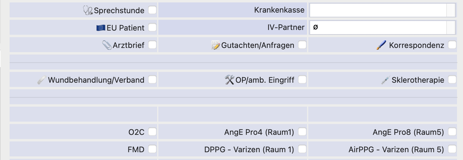

Mit dem folgenden CKE (CHI) steuere ich den Workflow der Praxis.

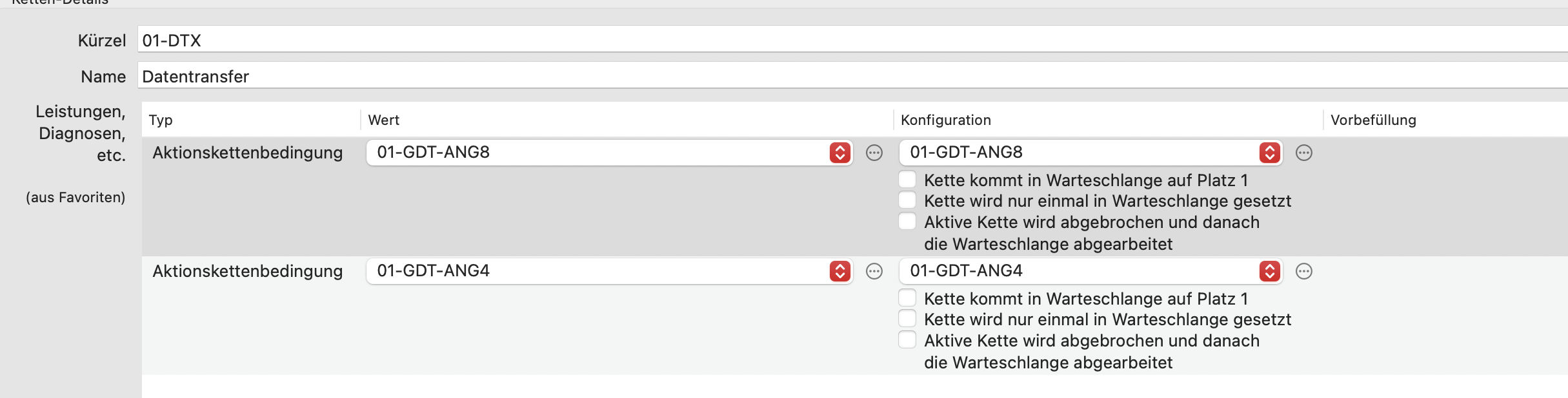

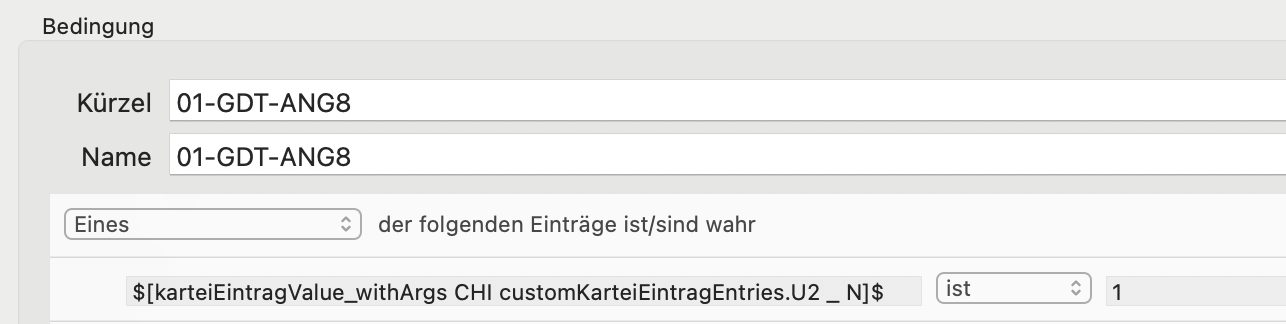

Das Ankreuzfeld AngePro8(Raum5) U2 steuert die folgende Diagnostik in Raum 5 an und sendet mit der Bedingung 01-GDT-ANG8 die Patientendaten per GDT an das Gerät.
Das macht dan folgende Aktionskette:
Jedes andere Ankreuzfeld im oben gezeigten CKE steuert wieder andere Aktionsketten. Wichtig dabei ist zu beachten, dass immer nur eine Kette nach der anderen abgearbeitet werden kann.
Das Kontrollkästchen im obigen Beispiel wurde bereits durch eine Vorbefüllung gesteuert. Wenn bereits bei der Anmeldung am Tresen die Frage nach einer möglichen Durchblutungsstörung auftaucht, wird automatisch das Ankreuzfeld für die notwendige Untersuchung gesetzt. Sie erkennen das daran, das im Konfigurationsfeld das entsprechende Kommando zur Auswertung der Anamnese formuliert ist.

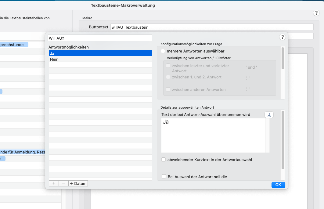

Habe grade mal ein wenig herumgespielt und z.B. folgende - eventuell für Sie einfacher nachzuvollziehende - Lösung gefunden:
Ausgangspunkt ist ein Frage-Antwort-Textbaustein 'willAu_Textbaustein' (können Sie nennen wie sie wollen) mit den beiden Antwortmöglichkeiten 'Ja' und 'Nein'

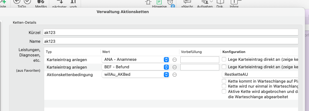

Als nächstes defnieren sie noch einen Aktionskettenbedingung 'willAu_AKBed' (Name frei wählbar). Die Bedingung muss abbilden, dass das Ergebnis unseres multiple-choice-Textbausteines 'Ja' sein soll.
Nun können Sie eine Aktionkette definieren, die zuerst die beiden Karteieinträge anlegt und danach unsere Aktionskettenbedingung willAU_AKBed prüft - d.h. einen Abfrage-Dialog startet.
Wenn im Abfragedialog 'Ja' gewählt wird (also die Aktionskettenbedinung dadurch erfüllt wird) wird die Aktionekette 'RestketteAU' ausgeführt welche nichts weiter tut, als eine AU aufzurufen.
Bei mir liefert diese Konfiguration das gewünschte Ergebnis.

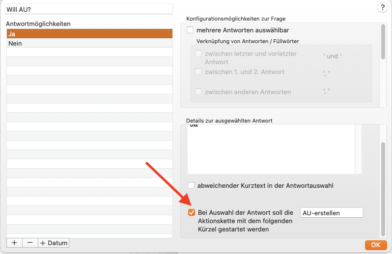

Habe auch ein wenig rumgespielt. Ist es nicht einfacher, gleich bei der Frage die AK zu starten?

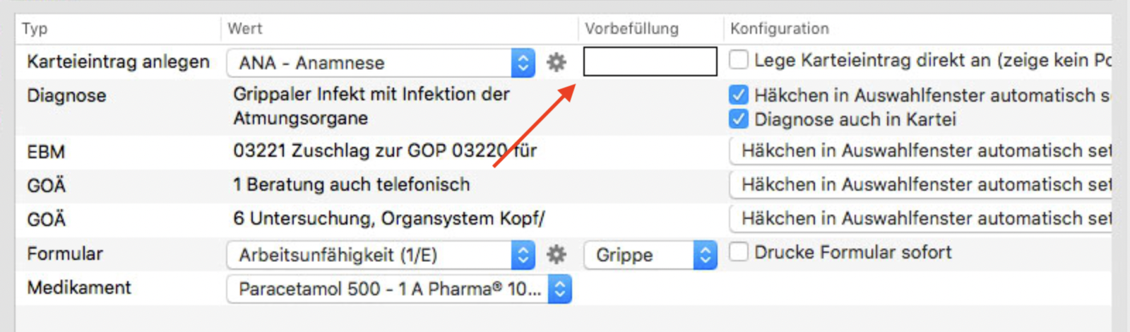

Aber hierzu nun eine Frage, die mich schon länger beschäftigt: Ich kann ja in eine AK problemlos einsetzen, dass ein Karteieintrag (ANA) erstellt werden soll, bei Ausführen der AK bedeutet dies aber, dass ANA zwar aufgeht, ich aber die Untergruppe auswählen muss (Bei ANA gibt es bei uns z.B. Atemwegsinfekt, Gastroenteritis, Gicht etc. ) VIEL einfacher wäre es (auch in Anbetracht der o.g. Möglcihkeiten) wenn ich Untergruppen automatisch setzen könnte! Dass also nicht erst ANA aufgeht und ich ATEM anklicken muss, sondern dass dies direkt geht.
Ist das vielleicht jetzt schon möglcih und ich verstehe es nur nicht?
Sie können innerhalb einer Aktionskette sagen, wie der Inhalt des erzeugten Karteieintrages vorbelegt werden soll. Dort können Sie auch wieder Textbausteine in der Form $[...]$ als Vorbefüllung angeben.
