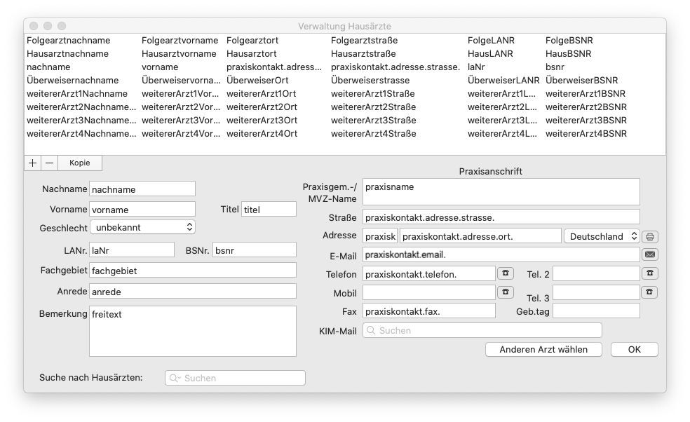

Hausarzt --> hausarzt ; Facharzt --> ueberweiser ; Folgearzt --> folgeArzt
weitere Ärzte ( 1,2,3,4,5 ) --> first ; second ; third ; fourth ; fifth
$[&p.patientenDetails.weitereAerzteAsSortedArray.arzt.praxiskontakt.adresse.strasse.@firstObject]$
den grünen Teil ersetzen mit den Daten aus dem Bild:
(ich hoffe, dass es verständlich ist, was, wann, wo ersetzt werden muss - und ich hoffe, dass keiner über kompetente Antworten im Forum überrascht ist... ;) )

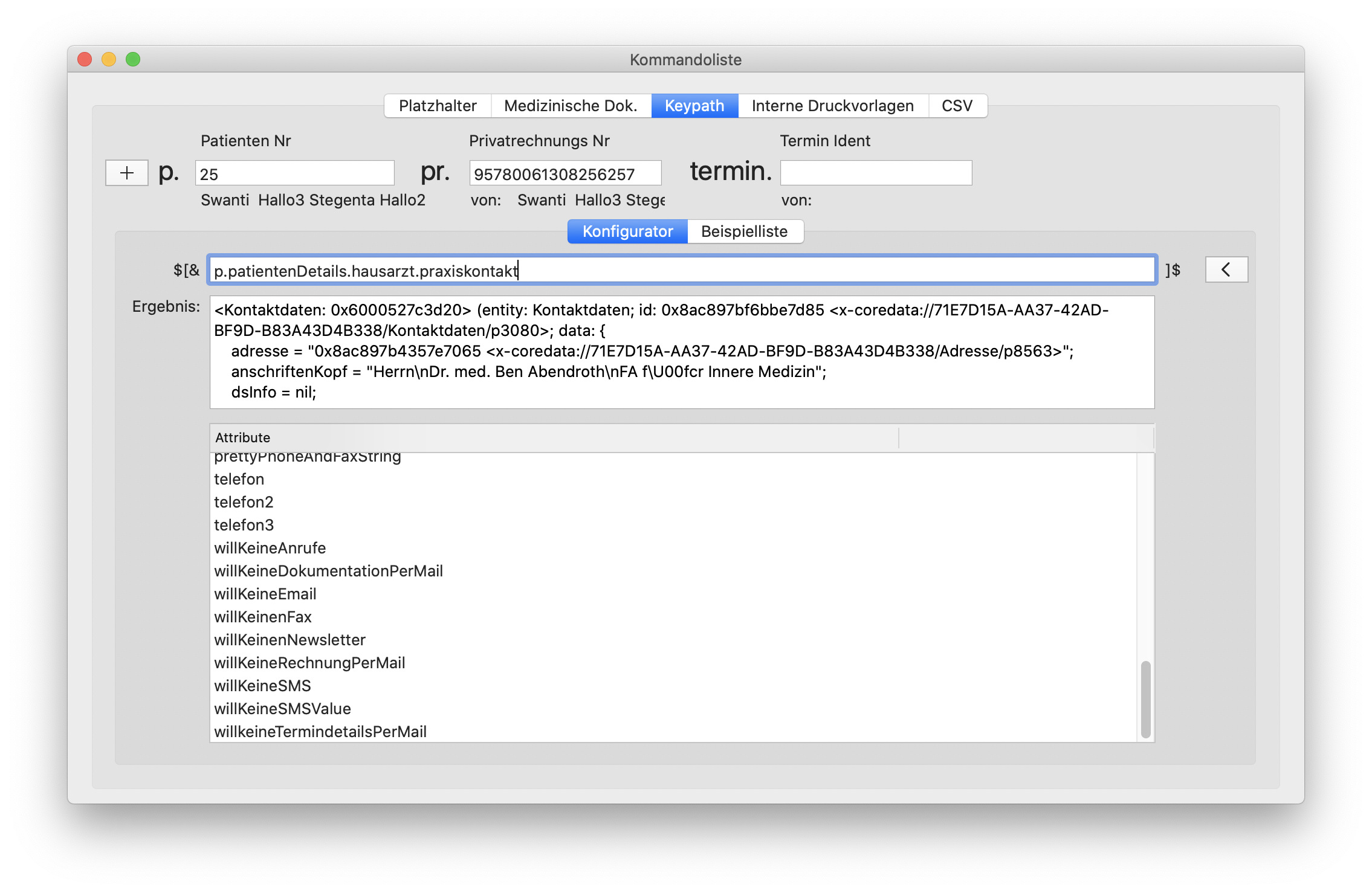

Prinzipiell bietet das folgende Fenster eine Übersicht über alle auslesbaren Attribute:
Beim meinen Tests hat sich der Inhalt aber nicht wie erwartet bei Eingabe des übergeordneten keypaths ergeben, sondern erst wenn man auf den '<'-Button geklcikt hat. Ich werde das als bug aufnehmen.
Probieren Sie also mal eine Patientenid und den keypath p.patientenDetails.hausarzt.praxiskontakt.email einzugeben und dann '<' zu klicken. Sie sollten eine Übersicht für p.patientenDetails.hausarzt.praxiskontakt erhalten.

Im diesem keypath-Fenster können Sie sich gewissermaßen durch das Datenmodell hangeln, ausgehend von den Ankern "Patient", "Privatrechnung", "Termin" und bald auch "Besuch". Eine Anleitung, wo man was findet, kann es jedoch nicht geben, da jenes Datenmodell sehr komplex ist. Als Anwender kennt man das Modell nicht und kann daher eigentlich nur Rumprobieren oder im Forum nachfragen.
Um den keypath anzupassen, können Sie auch auf die Einträge in der unteren Tabelle doppelklicken. Das fügt die angezeigte Relation bzw. das Attribut zum keypath hinzu.
