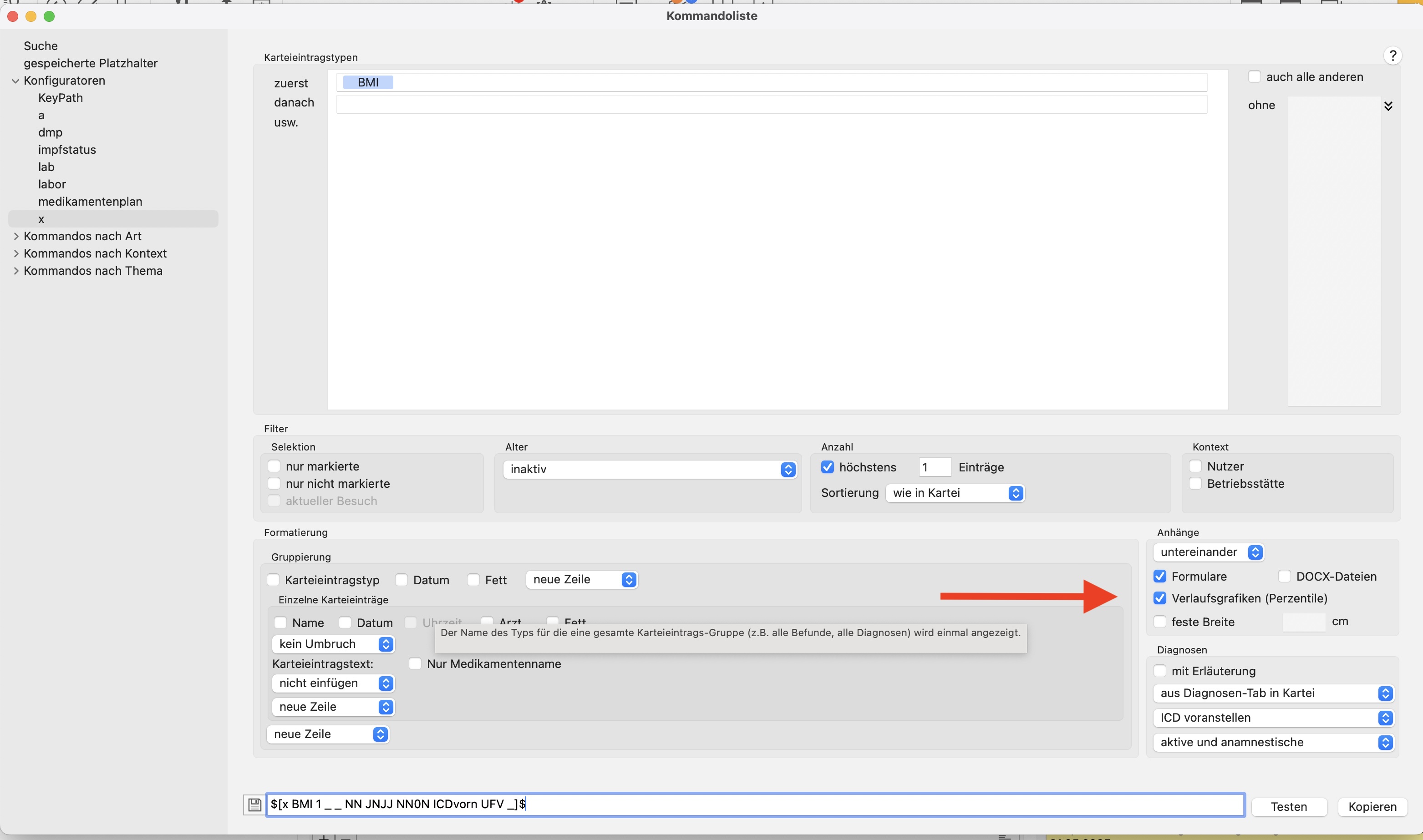

Hallo zusammen,
wie @Thomas.Streckert bereits in seinem Beispiel erwähnt hat, ist dies grds. möglich. Wichtig ist dabei, dass Sie im X-Kommando Konfigurator den Haken bei Verlaufsgrafiken (Perzentile) gesetzt haben.
