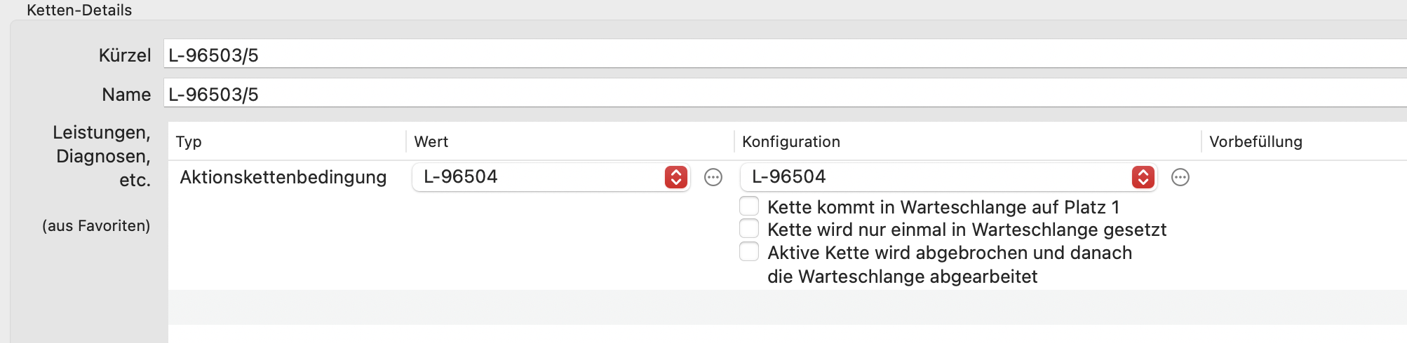

Kann man eine Aktionskettenbedingung erstellen mit dem Leistungskommando (l), wenn eine Leistung (96504) nur einmal pro Quartal eingetragen ist, dass ein zweites Mal die Leistung eingetragen wird wenn die Bedingung vorliegen, dass 96503 oder 96505 vorliegen?
Aktuell hatte ich es wie folgt versucht:

So sieht die Bedingung aus:

vielen Dank für ihre Gedanken. Aber der eigentliche Gedanke ist in Tomedo die Bedingung zu prüfen ob die 96504 in dem Schein weniger als 2 mal abgerechnet wurde wenn 96503 oder 96505 vorliegen oder in Java ausgedrückt:
IF Leistung (Code: 96504) ist bereits im aktuellen Quartal eingetragen UND (Leistung (Code: 96503) ist im aktuellen Fall vorhanden ODER Leistung (Code: 96505) ist im aktuellen Fall vorhanden) THEN Füge Leistung (Code: 96504) erneut hinzu
Aber wie bekomme ich das in die Aktionskettenbedingung rein?

Ich kann versuchen, Ihnen beim "Übersetzen" zu helfen. Wenn ich Sie richtig verstehe, dann brauchen Sie folg.:
Allerdings wird die Bedingung auch zutreffen wenn sie bereits 2x die 96504 geziffert haben. Wäre evtl. weniger ein Problem, da die KV da schon aufpasst ;-) Die Bedingung trifft aber NCIHT zu wenn die 96504 GAR NICHT geziffert wurde. Ich hoffe, es hilft...

Nochmal vielen Dank für die Idee mit dem Datumseintrag. Es bedarf allerdings noch 2 kleinerer Optimierungen:
1) statt Argument L das Argument LA (sonst zieht er aus allen Scheinen auch aus Vorquartalen die 96504)
2) Die Bedingung ist nicht eine Leerfeld sonder "ist kleiner als" 1
Dann klappt es. Nochmal vielen Dank für eure Hilfe.
