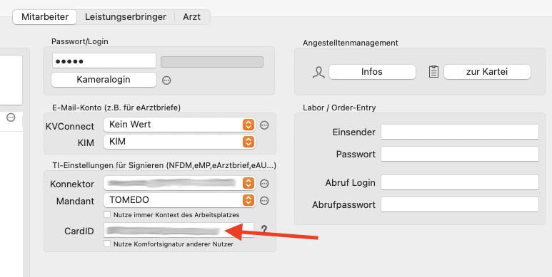

Vergessen Sie nicht die neue Kartennummer auch bei Admin->Nutzerverwaltung für jeden Leistungserbringer einzutragen. Sonst klappt es nicht mit eAU, eRezept usw.
Danke für die zusätzlichen Informatioen. Habe in das markierte Feld die Nummer der SMC-B, welche bei Click auf das deneben befindliche Fragezeichen angezeigt wird, eingetragen.
Da ich der einzige Leistungserbringer bin nur 1x.
Hoffe das war richtig so.

In dieses Feld kommt aber die Nummer des eHBA

Die CardID (=iccsn) der SMB-C in Tomedo muss eingetragen werden unter:
Admin --> E-Mail-Konten --> Grundeinstellungen --> CardID HIER die iccsn der SMB-C (neu) eintragen! Sichtbar nach Click auf das Fragezeichen.
Unter:
Admin --> Nutzerverwaltung --> Mitarbeiter (s.o.) wird nicht die CardID der SMB-C eingetragen!
Sondern entweder leer lassen oder die CardID des eHBA. Was hier besser ist konnte ich ich bisher nicht herausfinden. Ggf. gibt es noch Unterschiede bei mehreren Leistungserbringern in der Praxis.
Wüede mir hier ein eindeutige Anleitung seitens tomedo wünschen.

Hallo Herr Tokic,
Mea culpa - ich habe die Stellen verwechselt :-( Ich hatte aber aus dem o.g. "Faden" noch in Erinnerung, dass die Nr des neuen SMB-C entgegen der Aussage des Support DOCH noch in tomdeo eingetragen werden muss. Sie haben ganz richtig die Stelle benannt. Ich bitte um Entschuldigung für den falschen Hinweis!
