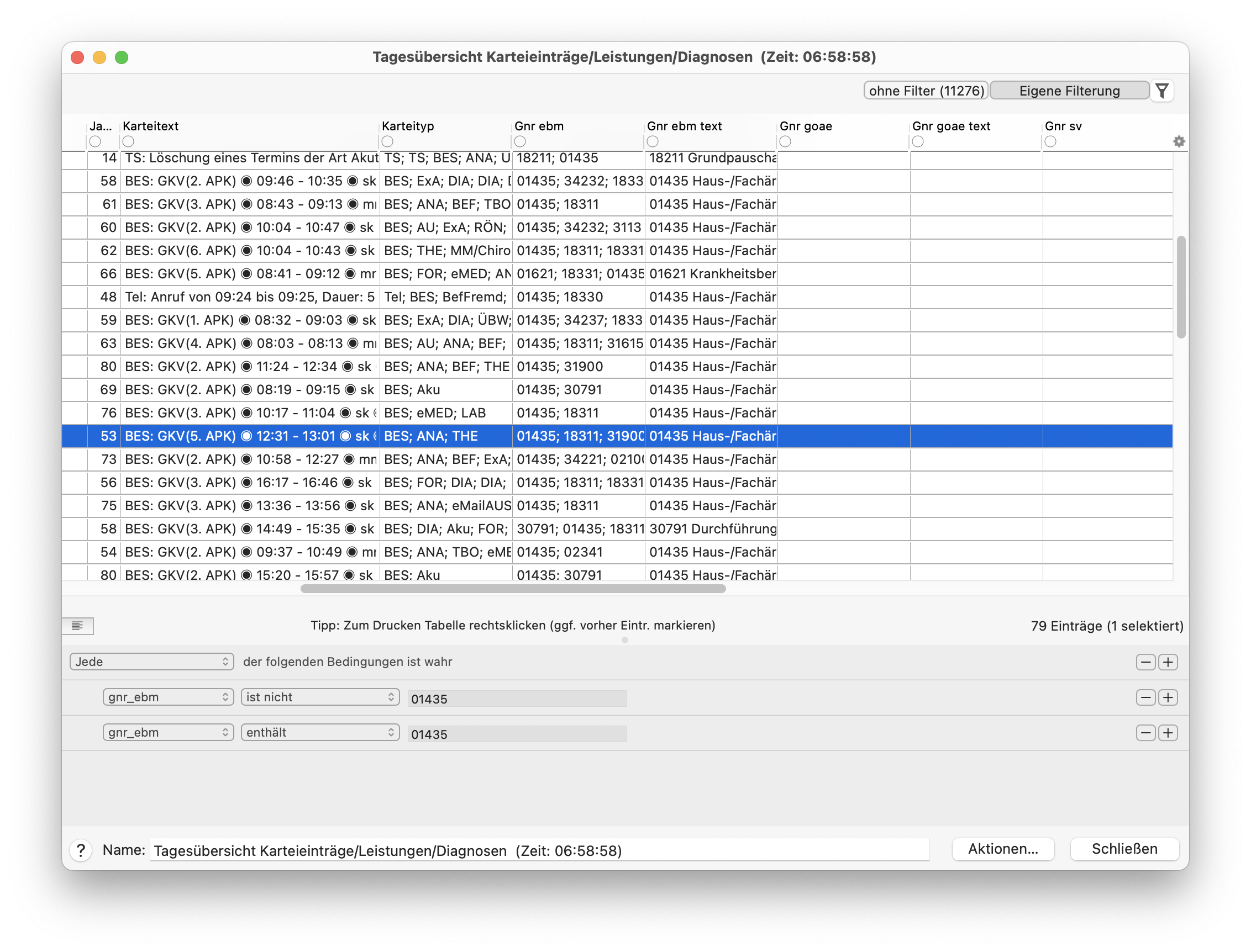

Wenn Sie prüfen wollen, dass nicht nur eine spezielle Ziffer (z.B. Ordinationsgebühr) sondern überhaupt keine Ziffer neben 01435 abgerechet werden darf geht das mit folgender Konfiguration:
Wie funktioniert das? Durch die Bedingung 'enthält einen der folgenden Texte 1,2,3,4,5,6,7,8,9,0' werden alle Leistungen berücksichtigt und dann pro Tag gruppiert und diejeniegen Vorkommen angezeigt, bei denen mehr als eine Leistung pro Tag vorhanden ist. Das sind natürlich zu viele. Wenn Sie aber in der Ergenistabelle nach 01435 nachfiltern, erhalten Sie diejenigen Einträge Tage/Patienten an denen an einem Tag mehr als 2 Leistungen dokumentiert wurden und eine davon die 01435 war.
Hallo Tobias,
ich mach das immer über die Statistik "Tagesübersicht Karteieinträge/Leistungen/Diagnosen. Die Statistik für den gewünschten Zeitraum erstellen und dann in der Statistik wie im Screenshot gezeigt filtern.
Beantwortet von (32k Punkte)
Besten Dank !
Beide Filter funktionieren ! Danke unheimliche Erleichterung !
