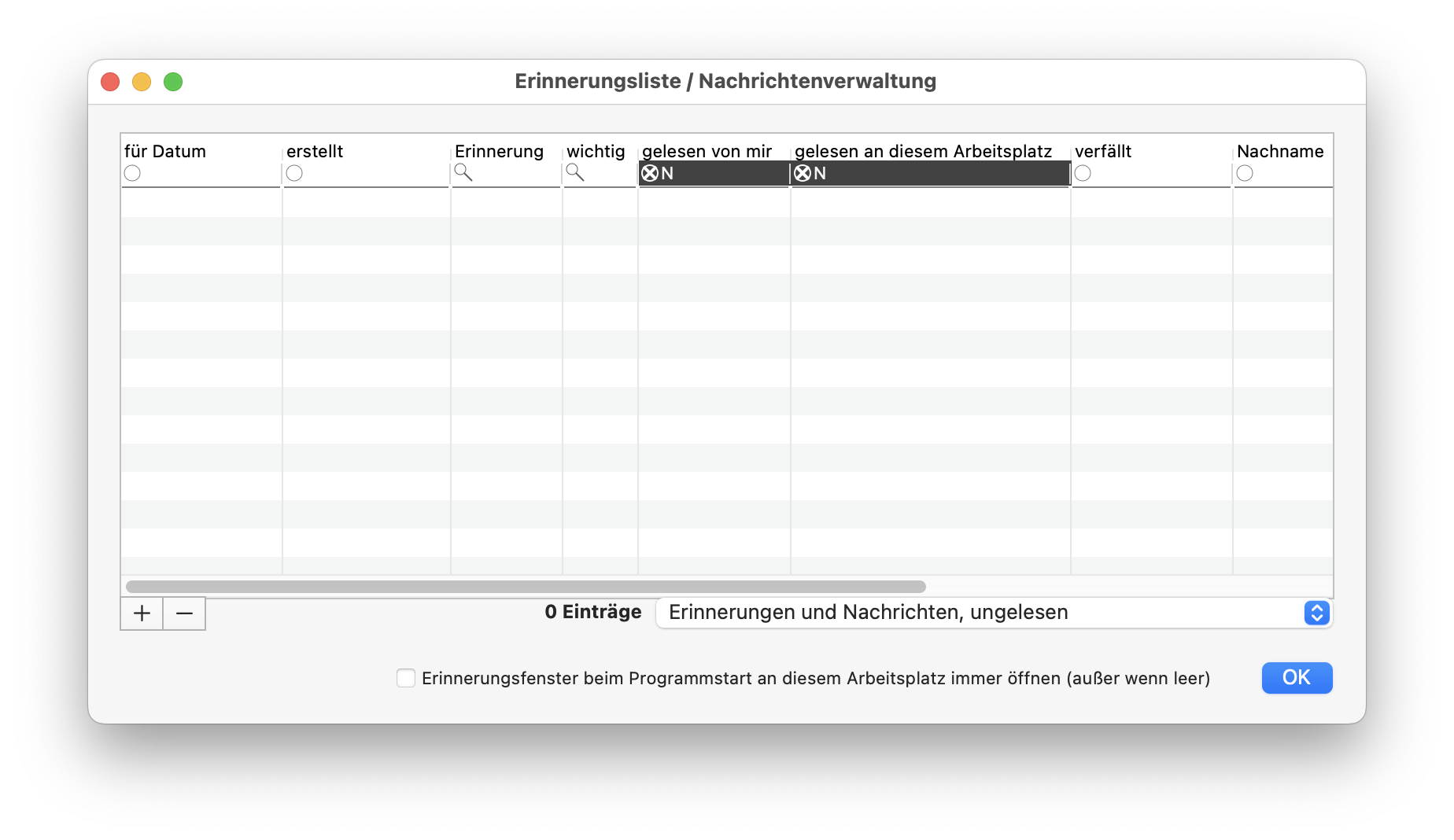

Liebe Zollsofties,
nach o.g. Update kommt es UNREGEMÄßIG aber immer wieder zum folg. Infofenster:
Die Nachrichtenverwaltung sieht so aus:
Der Fehler stört den Arbeitsablauf enorm, da man das Infofenster nocht einfach so wegklicken kann ... GRRRR
Wir würden uns UNGLAUBLICH freuen, wenn Zollsoft diesen bug zeitnah ausbügeln könnte!

Ich habe nun nach der Sprechstunde mich nochmals mit dem Fehler intensiver auseinadergesetzt. An einem Arbeitsplatz, an dem ich mich seit dem o.g. update das erste Mal angemeldet habe kam wieder das Infofenster (1. screenshot), ich habe mir "alle in eigenem Fenster" anzeigen lassen. Alle Fenster waren blau eingerahmt, so wie es Erinnerungen sind. Darunter waren aber dem Inhalt nach auch ganz eindeutig keine Erinnerungen, sondern "ganz normale" Nachrichten, manche Monate alt.

ad 3. Absatz: das Infofenster kam bzw. kommt IMMER nach einer Anmeldung eines Benutzers, aber nicht nach JEDER Anmeldung. Und ja, es ist das "schon jahrelang bestehende Verhalten" (wie ich es als bekannt beschrieben habe) aber nach dem letzten update mit Fehlern versehen. Alleine die Tatsache, die ich mit den beiden screeshots dokumentiert habe bezeugt einen bug. Sie werden doch nicht abstreiten wollen, dass die Anzeige von "124 neuen" Nachrichten/Erinnerungen bei gleichzeitig einer leeren Liste "Ungelesener Erinnerungen/Nachrichten" ein jahrelang bestehendes normales Verhalten ist, oder?

es gibt ein Update .15, in dem zumindest laut Changelog folgender Bugfix drin ist:
Nachrichten
  • Im Fenster ‚Sie haben xxx ungelesene Nachrichten‘ hat der Button ‚zur Nachrichtenerwaltung wechseln‘ immer eine leere Nachrichtenverwaltung angezeigt.
