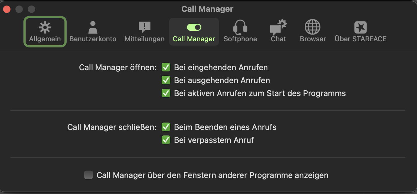

Guten Tag Frau Beverungen,
im UCC-Client -> Einstellungen -> Call Manager können Sie die notwendigen Einstellungen vornehmen.
Ich würde Ihnen zu folgenden Einstellungen raten, damit Sie den Call-Manager nutzen können, ohne dass dieser sich störend im Vorderung legt. (siehe Bild)
Gerade die unterste Einstellung "Call Manager über den Fenster anderer Programme anzeigen" kann häufig sich störend auswirken. Auch das schließen des Call Managers §bei verpassten Anrufen§ sollte aktiviert sein, da bei mehreren verpassten Anrufen der gesamte Bildschirm voller Panels vollaufen kann.
