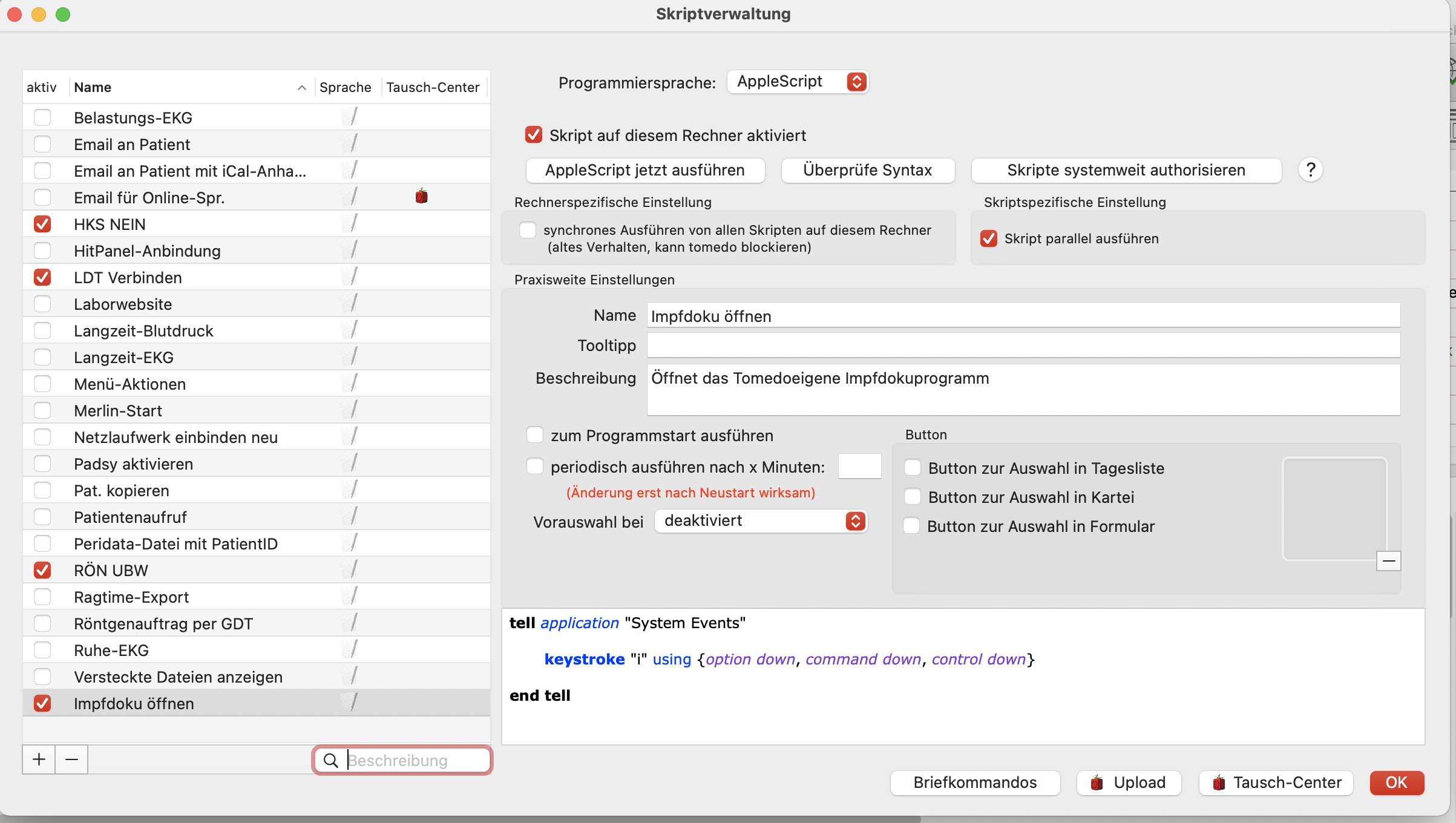

Das folgende Appleskript simuliert den Tastendruck control-option.Command-I der die tomedo-interne rudimentäre Impfdoku aktiviert:
tell application "System Events"
   keystroke "i" using {option down, command down, control down}
end
Damit das innerhalb einer Aktionskette korrekt funktioniert, darf der Haken 'verlauf anzeigen' nicht gesetzt sein.

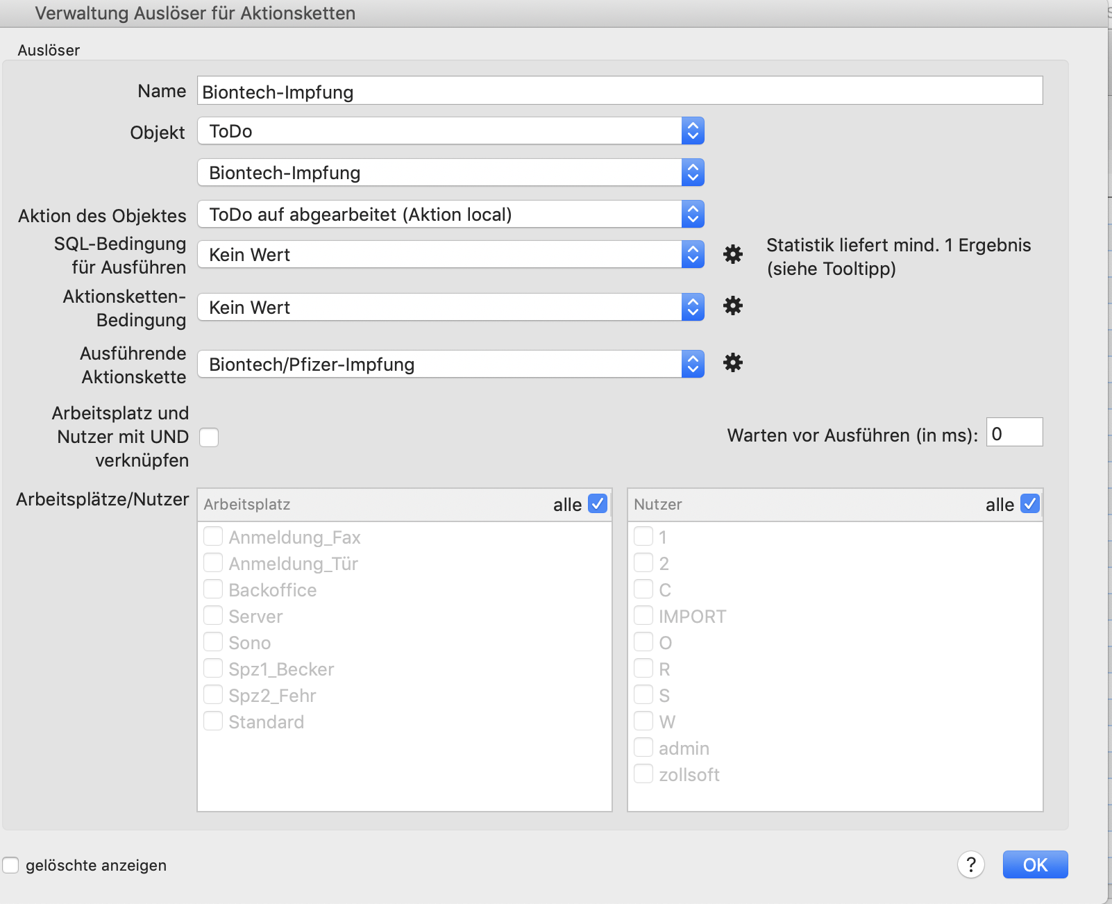

Funktioniert so:
- Der Übersicht halber habe ich das ganze einmal für Biontech/Pfizer und einmal für AstraZeneka angelegt.
- Zunächst müssen Sie in den Favoriten die Diagnose und die Impfziffern einpflegen. Hier kann man dann später auch die Chargennummer hinterlegen (Leistung bearbeiten), man muss aber aufpassen, die Chargennummer ändert sich natürlich, mache das dann immer einmal wenn ich die Nummer kenne, spart dann später viel Tipperei)
- Dann Anlegen von Todo (bei uns 1x Biontech- Impfung, und 1x Astra- Impfung)
Dann einrichten der Aktionskette (Beispiel für Biontech) und Aktionsketten- Auslöser
Anmerkung: Aktionskette wird bewußt erst ausgelöst wenn ToDo auf abgearbeitet gesetzt wird, da ich bei Privatpatienten vorher noch einen Schein anlegen lasse, und sich sonst die Todos überschneiden (das ist ein bischen Tricky!).
Das Apple Script müssen Sie erstellen mit den o.g. Parametern, dann öfnet sich im Verlauf der Kette die Impf- Doku.
Hoffe Sie können was damit anfangen! MFG
Ich habe das Apple Script versucht zu benutzen, es öffnet sich nur leider nichts.... was mache ich falsch? Funktioniert schon nicht beim Testen in der Scripübersicht, ich habe allerdings auch so gar keine Ahnung von solchen Applescriptdingen....
Was mache ich falsch??
In der Skriptübersicht kann es nicht funktionieren, da dort das Tastenkürzen nicht mir Impfübersicht verknüpft ist. Funktioniert das Tastenkürzel denn in der Kartei wenn Sie es manuell in der Kartei eingeben?
