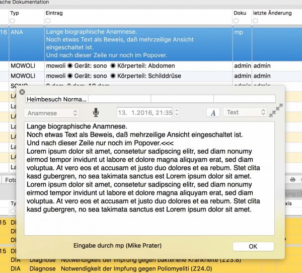

Hier die Methode: So bald in einem Text drei Kleiner-als-Zeichen hintereinander auftreten (<<<), wird der folgende Text nur noch im Popover dargestellt, bleibt aber im zugehörigen Karteieintrag unsichtbar. Der folgende Scrennshot zeigt den Effekt:
Eingeführt wurde die Technik offenbar mit der Möglichkeit, Text aus .txt- und .rtf-Dateien zu extrahieren. In der Karteikarte sollte nur der Dateiname, nicht aber der gesamte Text auftauchen.
Nutzen läßt sich die Technik aber in jedem Eintrag mit editierbarem Text. Ich nutze sie beispielsweise, wenn ich mir mit einer Anamnese (beim Psychiater ist die laaaaang) nicht die ganze Karteikarte zukleistern will. Auch für ellenlange standardisierte Ausführungen, worüber wir den Patienten so alles aufgeklärt haben, ist es nützlich.
Übrigens: Der Patient ist natürlich unser Dummy Max Mustermann.

Danke für den Hinweis, ich frage mich tatsächlich wozu das gedacht ist. Vielleicht beantwortet uns das Zollsoft.
Aufgefallen ist mir die Sache, als mit der 1.34 plötzlich bei jedem Scan ein Dateiname im Textfeld des Popovers auftauchte. Aber nicht nur der, sondern für jede Seite von mehrseitigen PDF-Scans noch eine Leerzeile. In der Karteikarte wurden die Leerzeilen nicht angezeigt. Ich habe bemerkt, daß es an den <<< liegt, und damit weiter experimentiert.
Wie schon gesagt, denke ich, es hängt mit der Möglichkeit zusammen, aus einigen Dateien den Text extrahieren zu können. In der Karteikarte soll dann nur eine Art Überschrift auftauchen und nicht der ganze ellenlange extrahierte Text aus der .txt, .rtf oder durchsuchbaren .pdf. Dazu ist die Funktion wohl eigentlich gedacht.
Wir nutzen bei uns die Textextraktion nicht. Aber: Ich stelle meine Karteikarte immer auf mehrzeilig ein, weil ich auf den ersten Blick sehen will, was ich mit meinem Patienten zuletzt besprochen habe. Und seit Einführung dieser Technik kann ich selektiv entscheiden, welchen Eintrag ich wirklich zur Gänze sehen will und von welchem nur eine Art Überschrift.
Herr Prater - Sie sind ein Fuchs :) Die Technik ist tatsächlich erforderlich geworden, um die automatische Textextraktion möglich zu machen. Sonst würde die Karteikarte z.B. beim Scannen von Arztbriefen ständig überlaufen.
