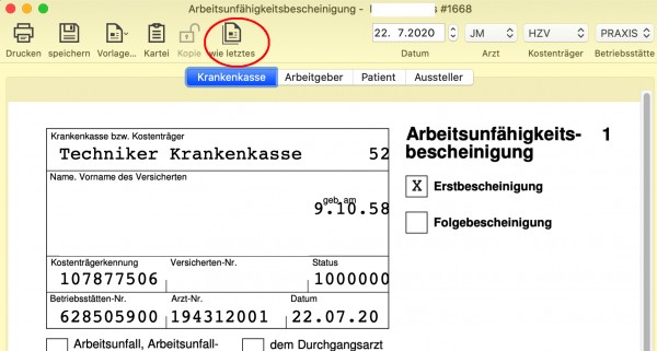

Meinem Verständnis nach, geht es hier um zwei Aspekte. Einerseits sollen Diagnosen, die in einem Formular (in diesem Beispiel eine AU) eingegeben werden, auf den Schein übernommen werden. Zum Zweiten geht es um den Anwendungsfall, daß ein Folgeformular erstellt werden soll (ggf. durch die MFA) und dabei die Diagnosen die auf dem vorangegangenen Formular verwendet wurden automatisch übernommen werden. Habe ich das so richtig wiedergegeben?
Die Vorgehensweise in tomedo wäre dabei die Folgende
  • Beim erstellen der ursprünglichen AU wird die Diagnose eingetragen und dann dabei mit dem Button "In einen offenen Schein/Rechnung übernehmen" mit auf den Schien übernommen (siehe Screenshot in Herrn Roses Beitrag).
  • Wenn im nächsten Quartal dann ein neuer Schein erzeugt wird, können im Dialog „Übernahme Diagnosen auf KV-Schein“ die alten Diagnosen (inkl. derer aus der letzten AU) auf den neuen Schein übernommen werden.
  • Wenn nun daraufhin eine neue AU erstellt wird und mittels "Wie letztes" die Daten aus der alten AU übernommen werden, wird auch die Diagnose aus der alten AU korrekt übernommen.

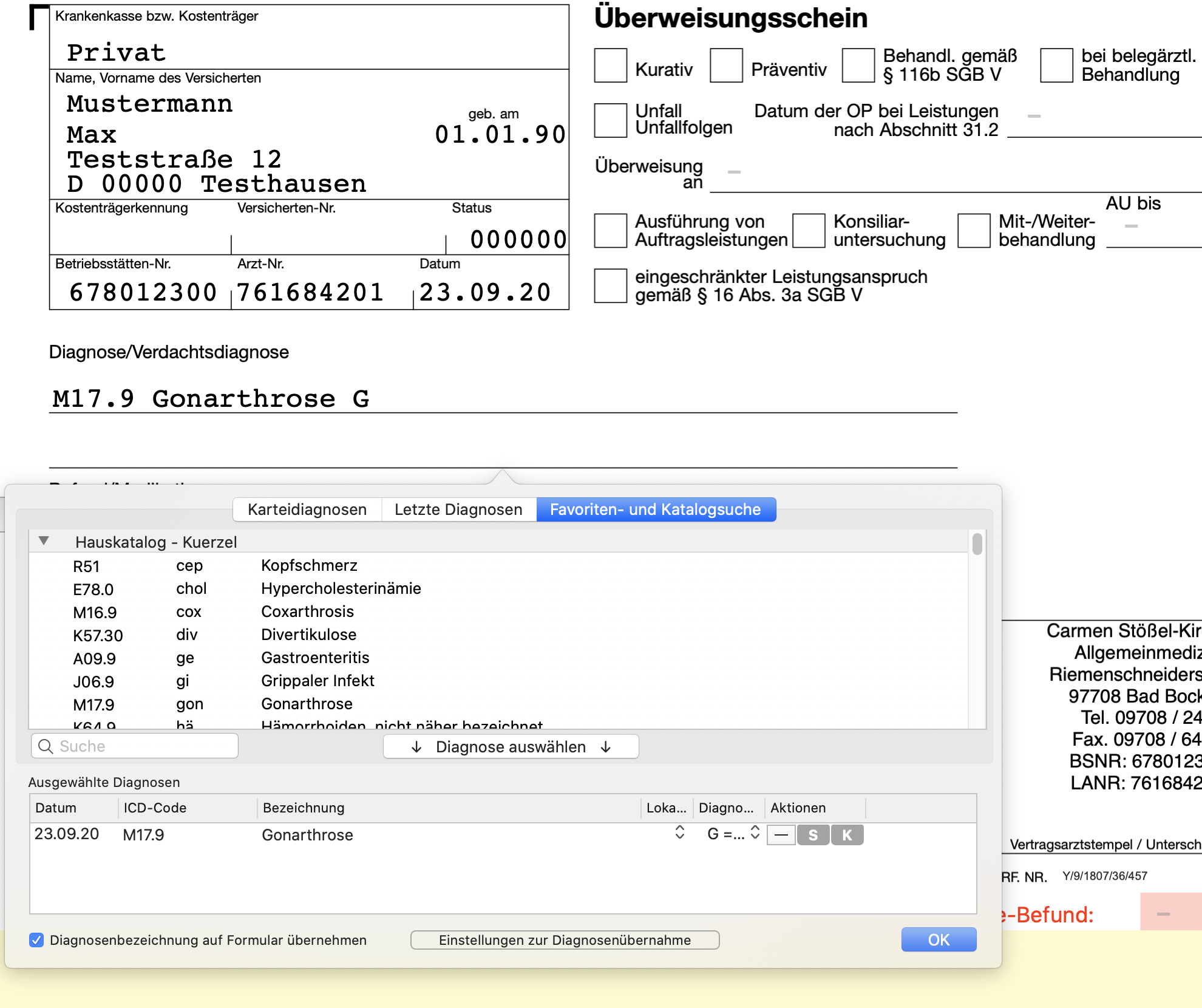

ab der Version 1.86.2 werden wir eine zusätzliche Einstellung anbieten, mit der Sie auswählen können, ob Diagnosen die in der Diagnosenauswahl des Formulars ausgewählt wurden, automatisch in den Schein übernommen werden.
Diagnosen werden dann automatisch auf einen als Kostenträger im Formular angegebenen Schein übernommen.
Da die einzelnen Anwendungsfälle und Wünsche für andere Scheintypen (bzw. wenn kein Schein als Kostenträger ausgewählt wurde) sich doch je nach Praxis unterscheiden, haben wir eine weitere Einstellung hinzugefügt bei der Sie auswählen können ob
  • tomedo die Diagnose automatisch auf alle offenen Scheine (auf denen die Diagnose noch nicht existiert) übernehmen  soll, oder
  • tomedo die Diagnose nur auf Scheine des gleichen Typs (also GKV, Privat, HZV, BG) automatisch übernehmen  soll, oder
  • tomedo die Diagnose nur auf Scheine des gleichen Typs automatisch übernehmen  soll - wobei als Sonderfall GKV und HZV gleich behandelt werden, oder
  • tomedo für den Fall das mehrere Scheine offen sind nachfragen soll auf welche Scheine die Diagnose übernommen werden soll
Da das Thema offensichtlich nicht unkomplex ist, kann ich mir gut vorstellen, daß wir möglicherweise bestimmte Fälle noch nicht korrekt abdecken und freue mich über Ihr Feedback zu unserer Implementierung.

Die Einstellungen erreicht man im jeweiligen Formular Fenster.
