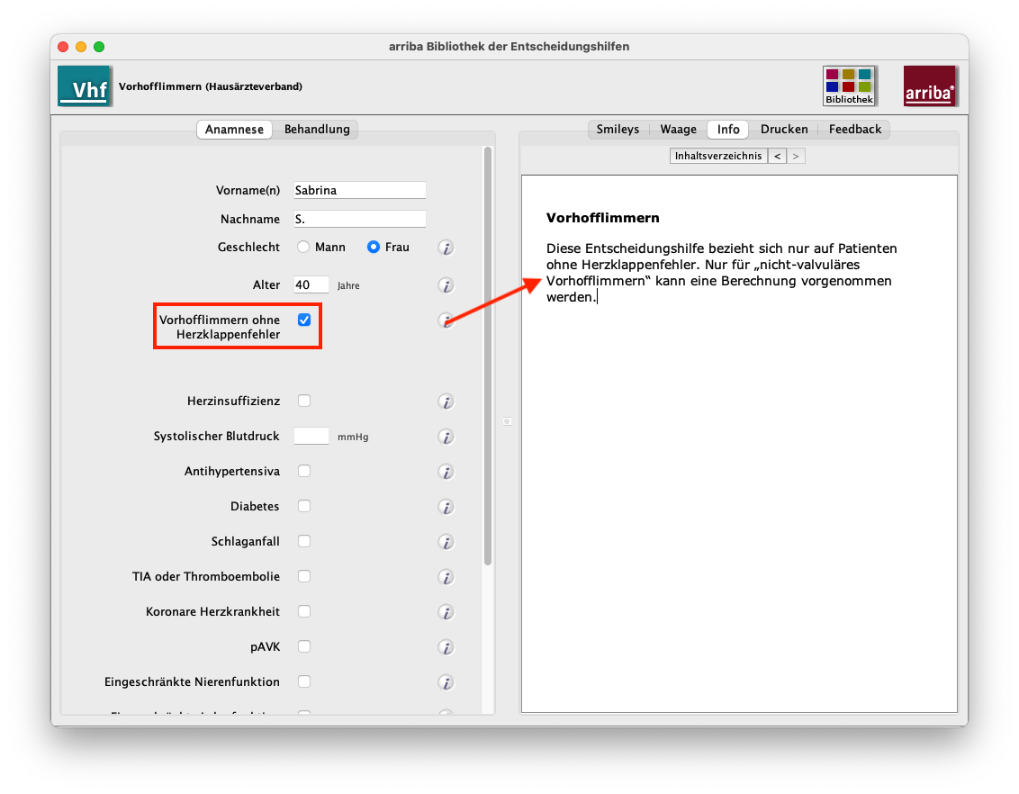

Die Auswertung und als Folge das Speichern der pdf-Datei in die Patientenakte erfolgt im VHF Modul nur für die Patienten ohne Herzklappenfehler.
Wenn "Vorhofflimmern ohne Herzklappenfehler" angekreuzt ist, wird die Datei beim Drucken oder Schlissen des Fenster in die Akte gespeichert.
Guten Tag
Das kann ich so leider nicht bestätigen. Das "Vorhofflimmern ohne Herzklappenfehler" angekreuzt sein muss ist ja Grundbedingung, damit das Modu einen Sinn ergibt.

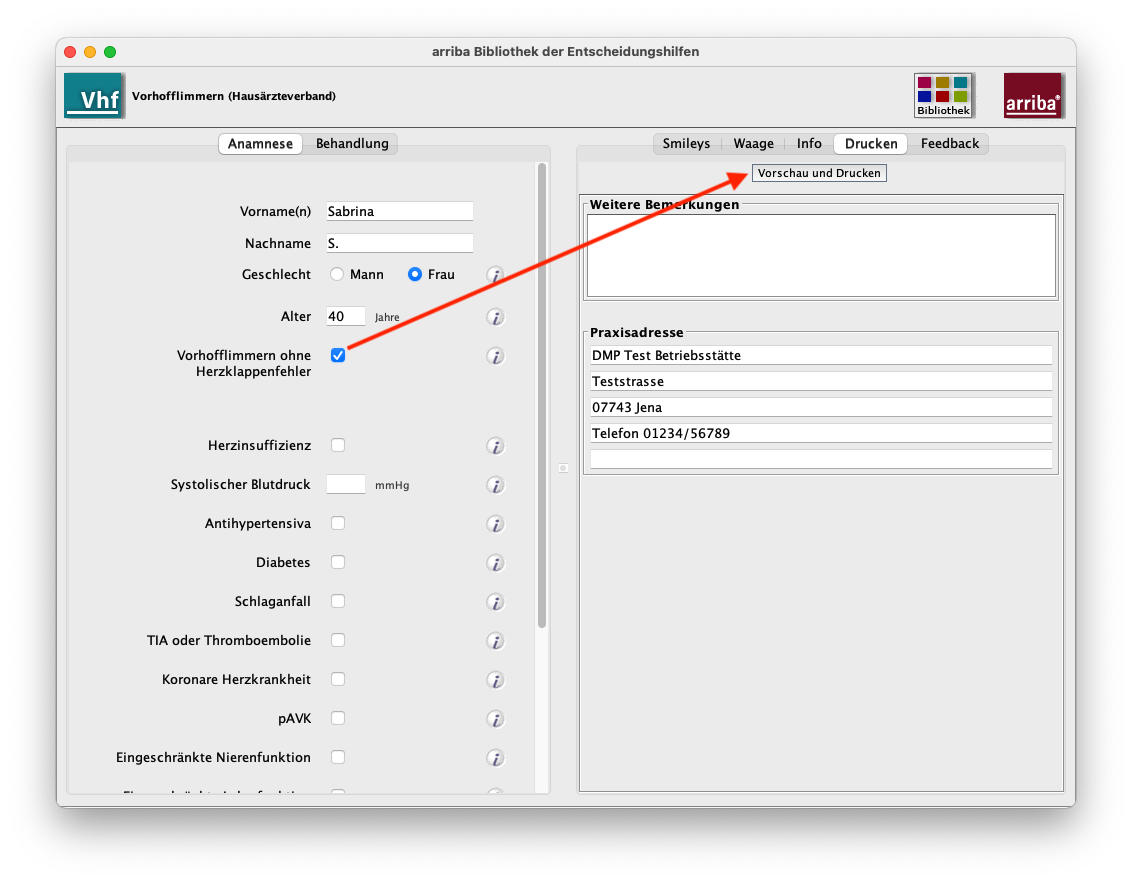

Trotzdem: beim Schließen des Fensters kommt die Fehlermeldung: "arriba-Ergeignis-PDF wurde nicht erstellt".
Wenn ich über "Vorschau und Drucken" gehe, kann ich zwar händisch ein pdf generieren, bzw. ausdrucken, ein automatisches pdf in der Akte unter "Dok" wird aber nicht angelegt. -> anders beim Modul KHK, dort wird bei Schließen des Programms automatisch unter dem Karteieintrag "Dok" ein PDF abgelegt unabhängig davon ob ich es über "vorschau und Drucken" schließe oder einfach über "X".
Liebe Praxis Reitz,
1. die Ausgabe der Fehlermeldung "arriba Ergebnis-PDF wurde nicht erstellt" nach dem Schließen der Dokumentation können wir nachstellen, wenn eine arriba Instanzt läuft bereits und die neue Instanz für diesen oder anderen Patienten aufgerufen wird. In der nächsten Version v1.151.1.6 wird der Fehler behoben und die Meldungsausgabe wird angepasst.

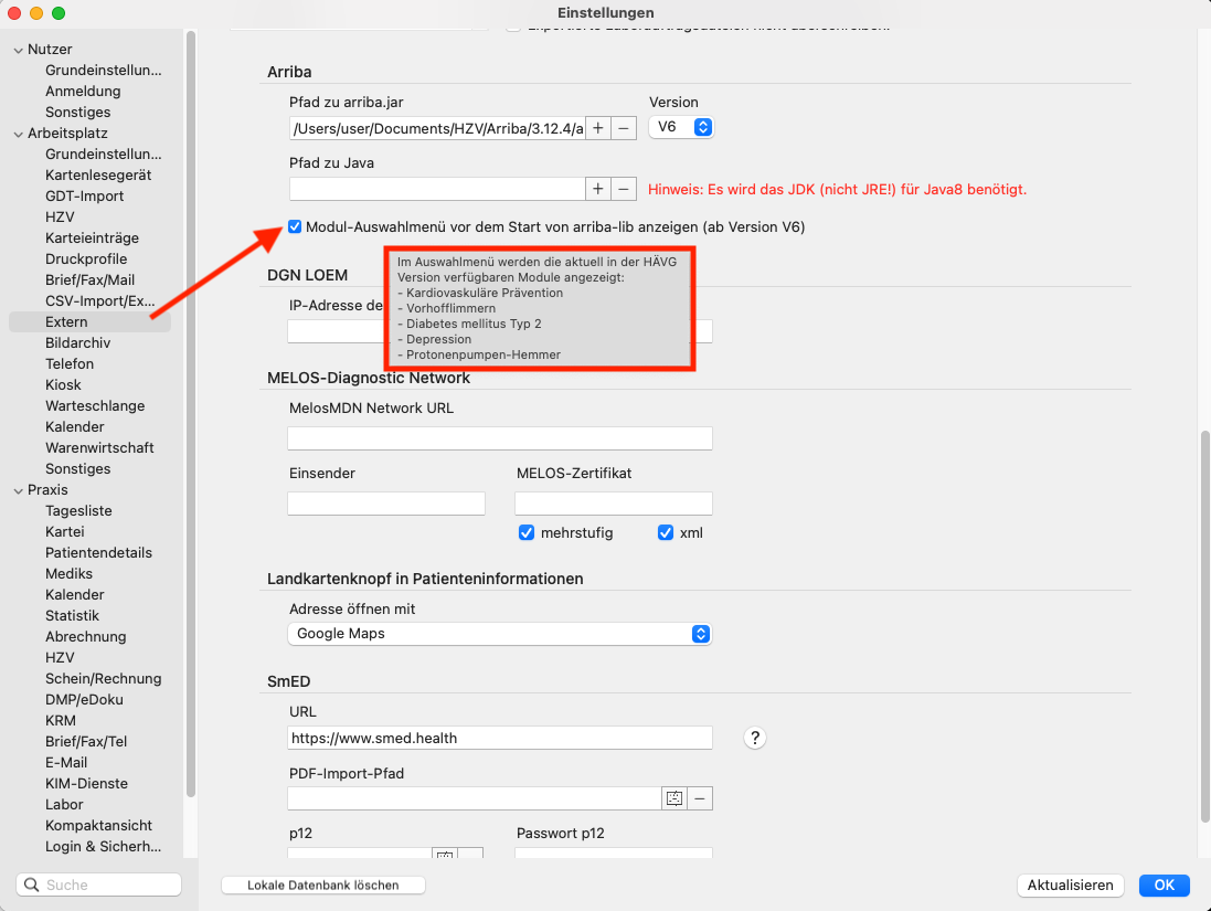

2. Checkbox "Vorhofflimmern" können wir für alle Patienten nicht mit "true" vorbelegen, da in aktueller Version kein Modul vorausgewählt wird. Für die Patienten mit Depressionen oder Diabetes ist das denn höchstwahrscheinlich falsch. Um das Problem zu lösen haben wir in der nächsten Version folgendes vorgenommen:
  • Unter Arriba-Einstellungen (tomedo -> Einstellungen -> Arbeitsplatz -> Extern/Arriba) kann man das Anzeigen vom Modul-Auswahlmenü aktivieren/deaktivieren. Im Auswahlmenü werden die Module aufgelistet, die in HÄVG V6 Version enthalten sind.
  • Wenn das Modul "Vorhofflimmern" vorausgewählt ist, wird dann dieses dierekt mit der vorbelegten Checkbox "Vorhofflimmern ohne Herzklappenfehler" geöffnet.
