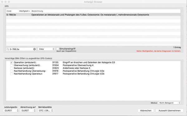

  • Ich gehe über «Via OPS» im Abrechnungsfenster
  • Ich gebe die OPS 5-788.5e im Suchfenster ein
  • Ich klicke NICHT Simultaneingriff
  • Ich gebe die Seite an im dropdown-Fenster
  • Ich klicke «Operation (ambulant) 31133» an
  • Ich klicke «Auswahl übernehmen» an

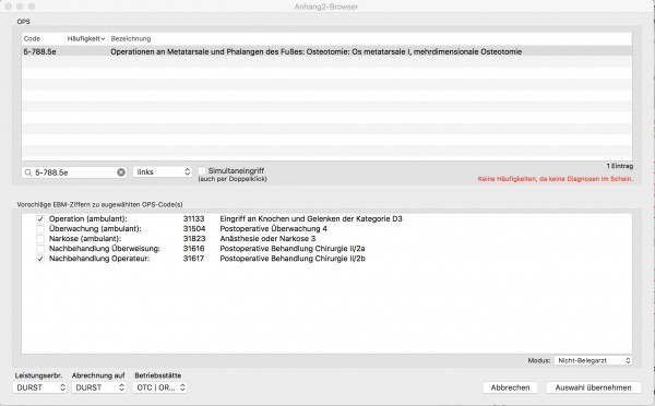

  • ERSTE FRAGE: Kann/soll ich hier schon die «Nachbehandlung Operateur 31617» anklicken, oder lieber später als eigene Eingabe? Oder ist das wurscht? Postop. Überwachung und Narkose bekommen wir in unserem OP-Zentrum nicht ...

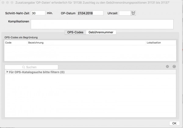

  • Dann gebe ich die «Schnitt-Naht-Zeit» und das «OP-Datum» an
  • ZWEITE FRAGE: Geben wir in diesem Fenster die Schnitt-Naht-Zeit nur des Haupteingriffs, oder des gesamten Eingriffs (= Haupteingriff UND Zusatzeingriff) an?
  • DRITTE FRAGE: Uhrzeit zwingend nötig? Wir geben es im OP-Bericht nicht an ....

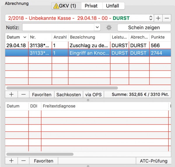

So schaut es dann im Abrechnungsfenster aus, wenn wir den Haupteingriff eingegeben haben:

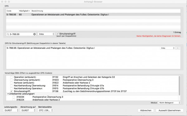

  • Ich gehe wieder über «Via OPS» im Abrechnungsfenster
  • Ich klicke Simultaneingriff
  • Ich gebe die OPS 5-788.56 im Suchfenster ein
  • Ich klicke «Simultaneingriff 31138» an
  • Dann gebe ich wieder die «Schnitt-Naht-Zeit» und das «OP-Datum» an
  • FÜNFTE FRAGE (wie oben): Geben wir hier die Schnitt-Naht-Zeit nur des Zusatzeingriffs an? Oder des gesamten Eingriffs (= Haupteingriff UND Zusatzeingriff)?

So schaut es dann im Abrechnungsfenster aus, wenn wir den Haupt- UND Zusatzeingriff eingegeben haben:
  • SECHSTE FRAGE: Kann ich den Simultaneingriff nicht gemeinsam mit dem Haupteingriff kodieren? Muss ich das so in zwei Schritten machen?

Zur ersten Frage: Nach KBV-Vorgaben ist es verboten, zukünftige Leistungen zu dokumentieren. Es kann sie natürlich keiner daran hindern, die Leistung heute schon zu dokumentieren und zur Nachbehandlungsdatum umzudatieren. Eine Vordatierung ist aber nicht erlaubt.

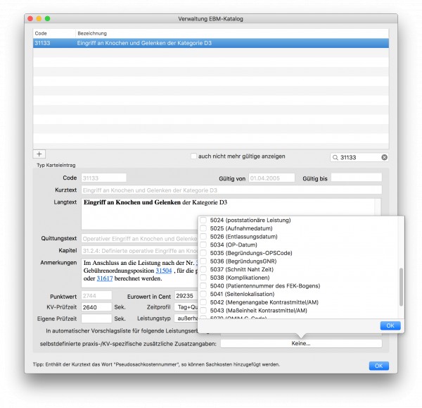

Vierte Frage: Im Normalfall ja. Sollten Sie aber für die 31133 IMMER (oder sehr häufig) Sachkosten dokumentieren müssen, dann können Sie die Angabe zu einer Pflichangabe machen, sodass dann bei Dokumentation automtisch ein Fenster aufgeht, was die Sachkosten erfragt (zwei Klicks gepsart).
admin->KV->EBM-Katalog:
Zur sechsten Frage: Sie können den Simultaneingriff in einem Rutsch dokumentieten
1.) via OPS
2.) Checkbox Simultaneingriff anklicken (optional, den Klick kann man sich sparen)
3.) OPS 5-788.5e UND 5-788.56 (per Doppelklick im oberen Teil). Simultanziffer 31138 sollte draufhin automtisch ausgefüllt sein.
4.) 'Operation (ambulant)' zusätzlich auswählen und Auswahl übernehmen klicken. Der 'teurere' OPS-Code (vorher schwarz markiert) sollte jetzt automatisch der ambulanten OP zuordnet werden und der preiswertere der Simultan-Ziffer. Bei der Simultanziffer ist die Angabe einer Schnitt-Naht-Zeit Pflicht. Die Anzahl der Simultanziffer berechnet sich dann automatisch aus der Schnitt-Naht-zeit des Simutaneingriffs.

PS: eldkennung 5005 ist die Anzahl bzw. Multiplkator (s. auch screenshot oben). 5037 ist die Schnitt-Naht-Zeit und 5035 die OPS-Codes.
