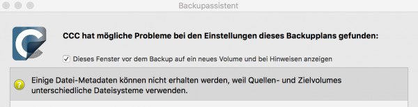

Ich glaube, ich weiß, woran die Fehlermeldung liegt: am unterschiedlichen Filesystem von Server und NAS. Ich kam über den Versuch, das Backup mittels CCC auf das NAS zu kopieren, da erschien folgende Warnung.
und in der Tat: die Eigentums- und Nutzrrechte:
sind nach dem Kopiervorgang unbekannt - sowohl auf DS216J als auch auf einer Timecapsule:
Ich glaube, Tomedo gibt den Fehler aus, da es zwar die Dateien, nicht aber deren Metadaten schreiben kann und insofern einen unvollständigen Kopiervorgang durchführt. Stellt sich die Frage, ob das schlimm ist, CCC meint nein.
Das Problem liegt nicht bei Tomedo, denn die Metadaten gehen auch beim Kopieren mittels Finder verloren, der meldet nur kein Problem.
Interessant ist, dass die Metadaten bei der Verwendung von Cloud Station Drive (https://www.synology.com/de-de/support/download/DS216j#utilities) erhalten bleiben. Da aber hierbei auch schon mal was schief gelaufen ist, vertraue ich dem Dienst (noch) nicht, setze ihn im LAN für die Verbreitung z.B. von Patientininformationen, Lehrbüchern, Aufklärungsbögen etc. ein (extrem praktisch ist, dass auch die Finder-Tags mitkopiert werden).

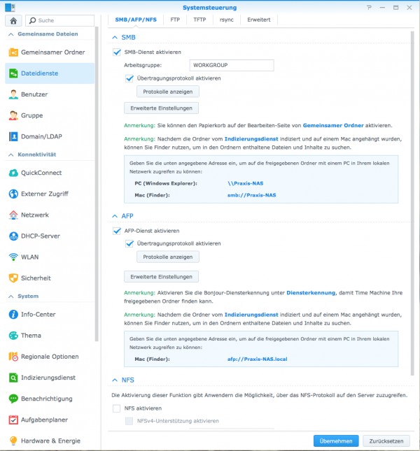

Ich poste Ihnen mal meine EInstellungen zu den Dateidiensten in der Systemsteuerung des NAS:
Und die SMB-Einstellungen:
Und die AFP-Einstellungen:
Danke für die Infos - aber egal ob diese Einstellungen, AFP oder SMB Mounten, Tomedo selber mounten lassen, Timecapsule oder Synology NAS, Vollständige Berechtigung des Ordners (Eigentum verwalten zzgl zu Lese- und Schreibrechten) das Ergebnis bleibt das gleiche: es wird eine Kopie der Sicherung auf dem NAS erstellt und es erfolgt o.g. Fehlermeldung. Die kopierten Dateien sind hinsichtlich Größe identisch und tauchen auch im Reiter Autobackup in den Servertools auf und lassen sich dort auch bereinigen !?!

Herr Wessig hat recht mit den Metadaten.
Ich habe interimsweise eine kleinere Synology angehangen. Diese hat nur ein EXT4 Dateisystem. Beim Backup Meckert tomedo: Fehler 23: die Daten konnten nicht kopiert werden - obwohl das Backup vollständig durchläuft.
Das gleiche Backup auf dem BTRFS-Dateisystem der neuen großen Synology macht wiederum keinerlei Probleme.
