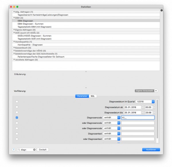

Sie können dann "einfach" nach Dingen wie
  • "F79.1 G" -> genau der Code mit gesichert
  • "F7_._ G" -> alle gesicherten die mit F7 beginnen
  • "F71._ A" -> alle Subdiagnosen mit Ausschluss
  • "% V" -> nur Verdachtsfälle
  • "F70.8" -> dieser code egal welche sicherung
filtern ... ich glaube das System ist klar

Wildcards gehen schon, man muss nur wiessen wie die gehen. Ein % ist für beliebig viele Zeichen, ein _ für ein Zeichen. Die sollten in der Statistik meist funktionieren, ausser tomedo hebelt die nativen sql Sachen aus.
In Ihrem Fall könnte man mit F7_._ nutzen.
Erst mal ganz vielen Dank für den Tip mit den Wildcards. Ich werde damit experimentieren. Habe nämlich die Wildcards versucht, die man von Textverarbeitungen kennt, also "*" oder "?", und damit keinen Erfolg gehabt.
