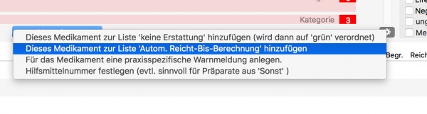

Sie können einzelne Präparate (wie in Ihrem Fall alle Säfte Amoxicillin) über die Funktion
(Zahnrad im mittleren Teil des medikamentenfensters) als Ausnahme zur Reichweitenberechnung hinzufügen.
