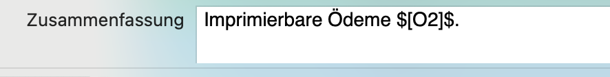

Bis gestern hat diese Syntax in einem zusammengestzten textfeld funktioniert:
$($[O1]$,LEERZEICHEN_BEGIN""_ENDE"$[O2]$. ")$
jetzt liefert Sie dieses Ergebnis.
Eigentlich sollte für O2 die Seitenbezeichnung ausgeworfen werden. Auch eine Änderung der Bezeichnung ändert nichts am fehlerhaften Ergebnis.
Es gibt keine Blanks und keinen Schreibfehler. An anderen Stellen funktioniert diese Syntax.
