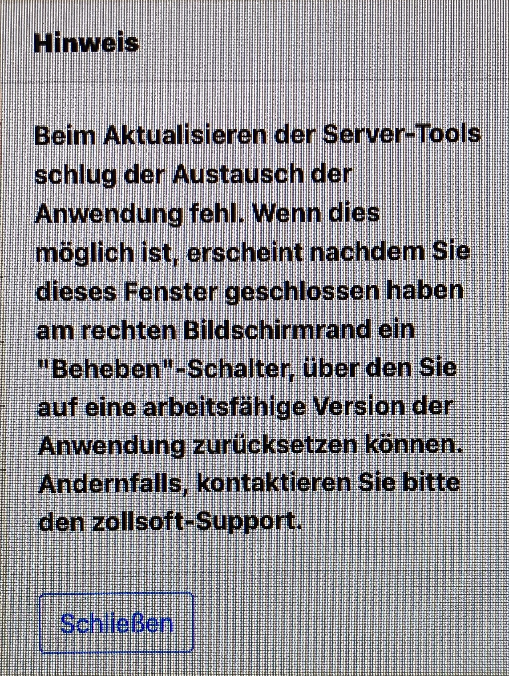

Beim Updateversuch läuft alles zunächst wie bekannt, dann werden die Server-Tools beendet jedoch nicht neu gestartet. Bei manuellem Start kommt dann eine Fehlermeldung, s.u. Screenshot. Es lässt sich "Beheben" und zurücksetzten auf die vorherige Version. Hat jemand einen Idee?

Passiert bei mir tatsächlich im Moment regelmäßig bei jedem server-update.
Bis auf ein einziges Mal ließ es sich mit einem zweiten (oder dritten) Versuch fixen - der lief dann durch...

Ist bei mir jetzt beim 910er Update leider auch passiert, und zwar zum 3. Mal...
same here
Das Problem soll ja mit der 149er ServerTools-Version gelöst sein (die gestern nochmal zurückgezogen wurde). Bis dahin nochmal manuell anstoßen.

Das Problem mit dem Austausch der Server APP  besteht bei mir auch mit der neuesten Version (150).
Erst nach einm Klick auf den Beheben Button läuft die installation durch.
Habe automatisches Update eingestellt. Muss es aber manuell beenden.

wie Herr Bach habe ich auch das automatische Update eingestellt, das heute Morgen die Server-Tools auf die aktuelle Version 151-s596 aktualisiert hat, allerdings erst im zweiten Anlauf. Die Server-Tools waren beendet und beim Start kam die Fehlermeldun, dass der Austausch der Tools fehlgeschlagen ist. Die angebotene Lösung des erneuten Austauschs führte dann zum Erfolg.
Inzwischen habe ich festgestellt, dass dies immer dann passiert, wenn zuvor der Server neu gestartet wurde. So geschehen am gestrigen Tag auf Grund des eingespielten OS-Updates auf Ventura 13.7.4. Da der Server höchstwahrscheinlich bis zum nächsten notwendigen Neustart stabil durchläuft, wird das nächste Update der Server-Tools sicherlich erfolgreich durchgeführt werden (so beobachtet in den letzten Monaten). Gern kann ich entsprechende Logfiles zur Verfügung stellen.

Kurz: Wenn die Server-Tools per Mausklick gestartet wurden, klappt der App-Austausch. Wenn die Server-Tools mit der Anmeldung des Nutzers (z.B. nach Neustart) durch das OS gestartet wurde, kann es fehlschlagen.
In der Server-Version 152 soll das Problem dann endlich gelöst sein.
