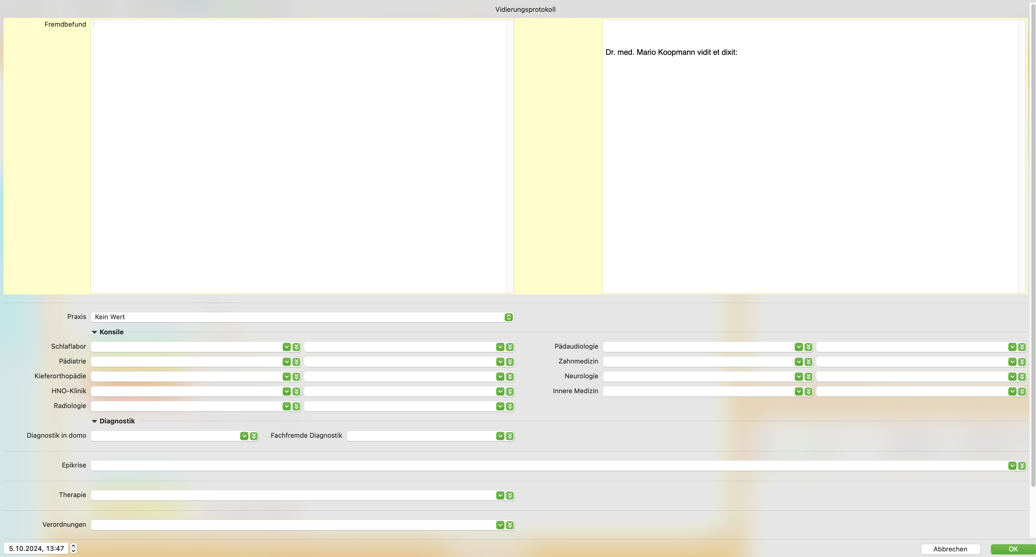

Hallo zusammen, eine Frage an die Spezialisten.
aktuell verwerte ich radiologische Befunde, indem ich im KIM-Dokument mit einem Doppelklick
die lesbare pdf-Datei öffne.
Diese kopiere ich händisch und füge sie in ein CKE ein:

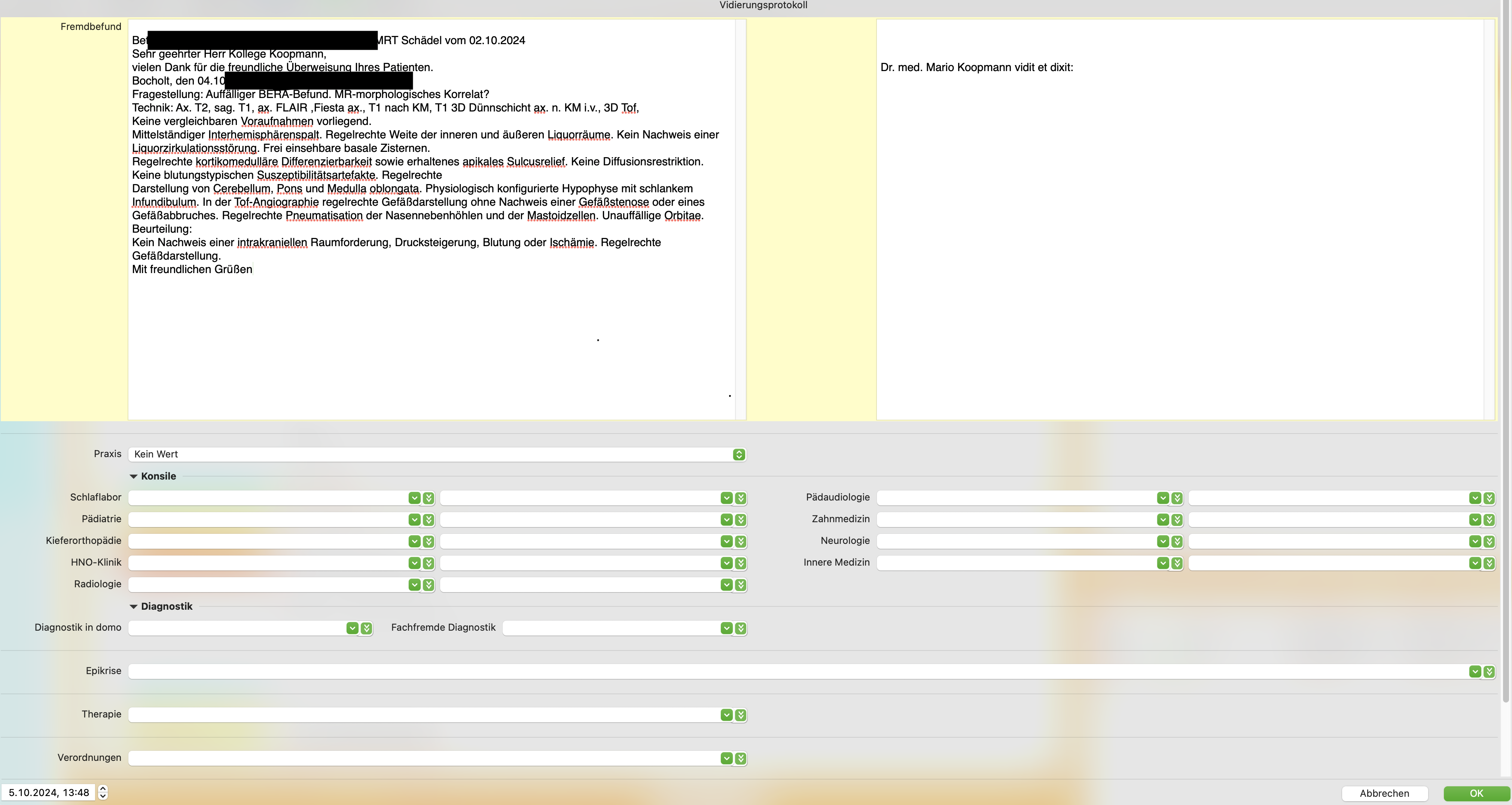

so sieht das dann aus:
Im Anschluß formatiere ich dann den Text händisch. Hinzu kommen dann noch ein paar Hinweise meinerseits.
Am Ende sieht das dann so aus:
Tausend Handgriffe. Das kann man doch bestimmt automatisieren, oder? Vielleicht mit Regex? Weiß jemand Rat? Lieben Gruß und allen ein erholsames Wochenende.
