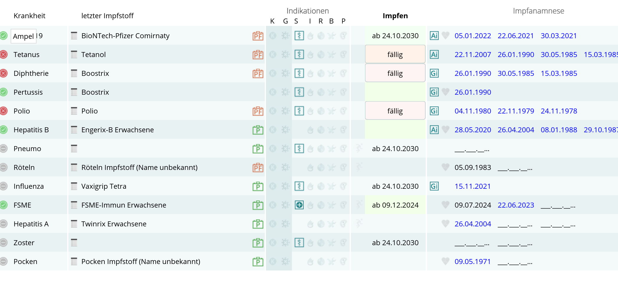

Die FSME-Impfungen bleiben jedoch ein gewisser Stolperstein. Eine Reiseimpfung als Indikation (weil der Patient von Dortmund nach Bayern reist) und nicht als Satzungsleistung wird als P-Rezept angegeben. Soweit ich mich jetzt durch die Statuten gekämpft habe, kann ich das aber als Indikation aus dem Sprechstundenbedarf impfen.

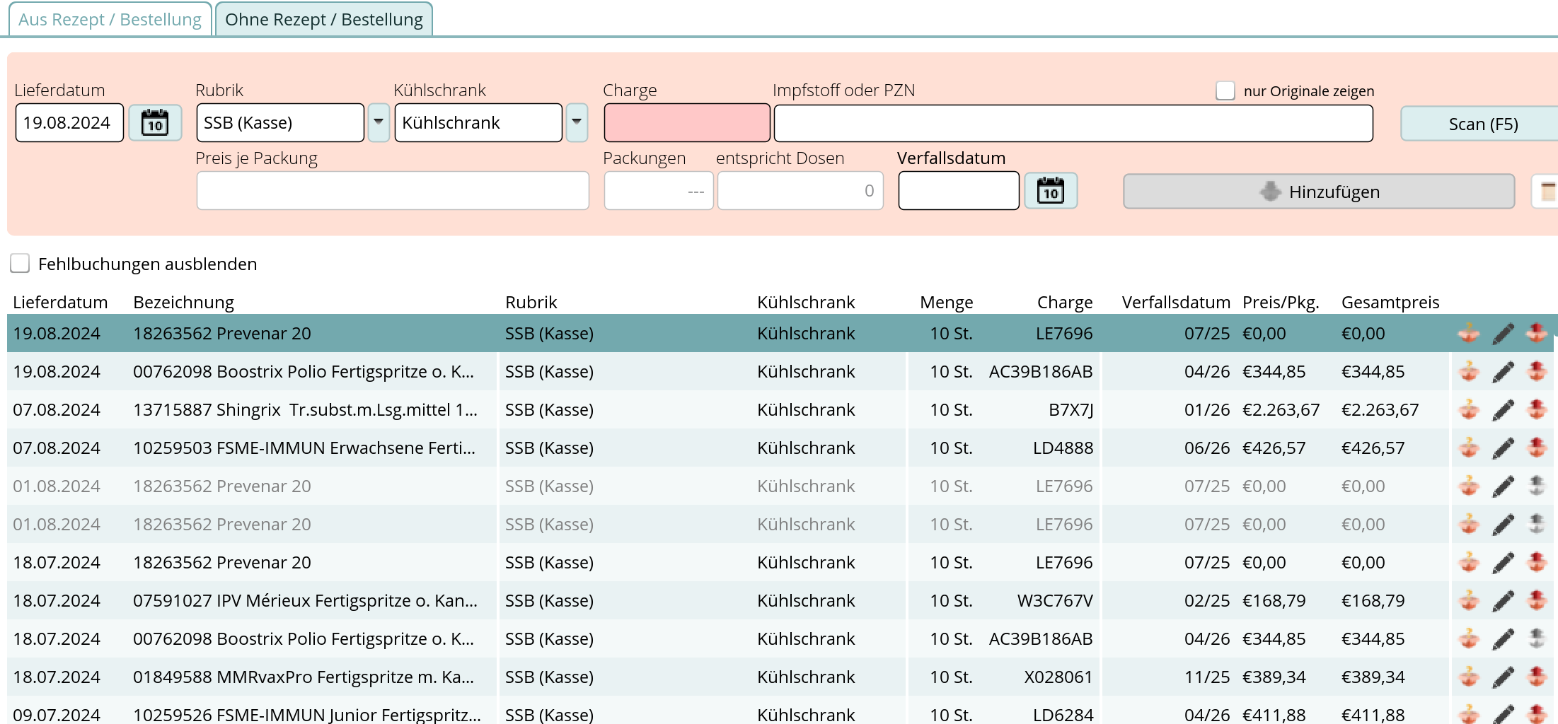

Die neuen Prevenar 20 werden noch nicht richtig im Lager einsortiert. Beim Scannen werden die korrekten Daten angegeben, aber wenn wir impfen möchten, scheint es so als hätte seien Prevenar 13 angelegt worden. Hier die entsprechenden Bilder:

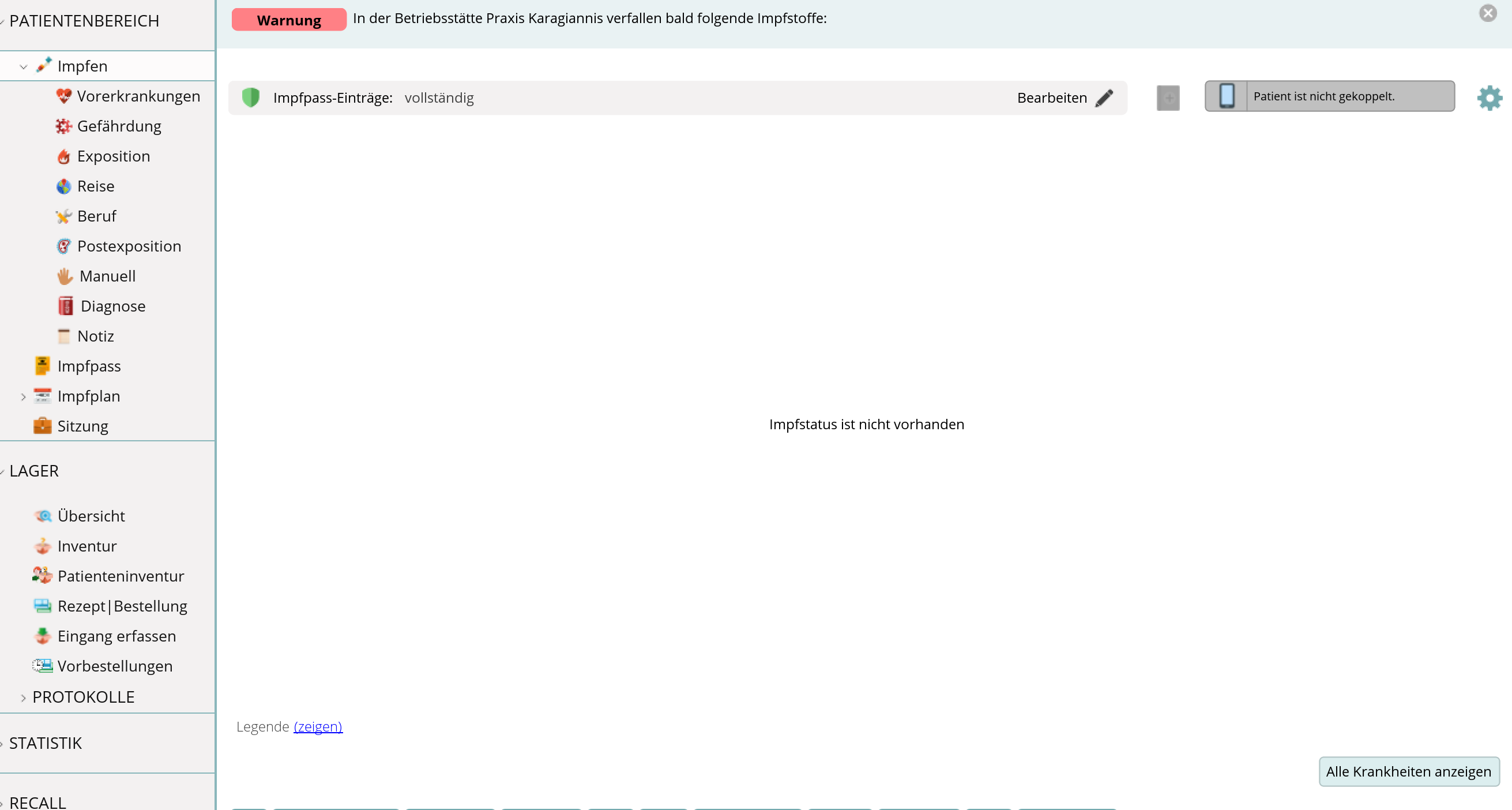

Und bei manchen Patienten (sehr selten) kommt eine Meldung, dass ein Impfstatus nicht vorhanden sei, obwohl alles eingegeben wurde. Hier wissen wir nicht, ob es sich ein Anwenderfehler unsererseits ist? Hier die Screenshots:

Zur ersten Frage bzgl. FSME: Eine nationale Reise nach Bayern sollte immer eine Indikation für FSME sein und damit die Abrechnung über 89102 ermöglichen. Auf dem Screenshot scheint allerdings keine Reise vorhanden zu sein. Haben Sie diese über den Reiter "Reise" eingetragen? Alternativ können Sie auch unter Expositionsrisiko "FSME" anhaken oder über Impfeinstellungen > Einstellungen > FSME eine generelles Risiko für alle Patienten setzen. (dann kommt immer die 89102).
Zur zweiten Frage bzgl. Prevenar 20: Es kann mehrere Gründe geben, weshalb Sie die eingebuchten Dosen von Prevenar 20 nicht sehen. Eine Möglichkeit könnte sein, dass diese auf eine andere Betriebsstätte gebucht wurden oder der Kühlschrank(-inhalt) nicht für alle Nutzer sichtbar ist. Am schnellsten finden wir das Problem wahrscheinlich in einer kurzen Fernwartung. Lassen Sie mir dazu bitte einen Terminvorschlag per PN oder an entwicklung@impfdocne.de zukommen. Dann könnten wir auch gleich über die FSME Problematik sprechen.
Zur dritten Frage: Eine leere Statusseite sollte nicht auftreten. Möglicherweise hat der Client hier die Verbindung zum Server verloren. Oder es liegt ein anderes Problem vor. Könnten Sie uns bitte einen Fehlerbericht schicken, nachdem Sie dieses Verhalten beobachtet haben.
