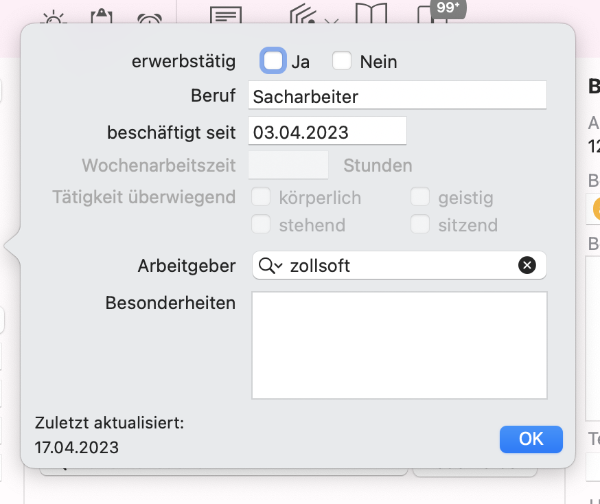

Sehr geehrter Herr Dr. Müller,
also Herr Dr. Stenger hat Recht, das Feld "Beschäftigt seit" wird automatisch befüllt, wenn Sie in den Pat. Details bei Beruf des Patienten das "Beschäftigt seit" ausgefüllt haben. Siehe Screenshot.
Michael Fronober

das Feld "Beschäftigt seit" kann man ja schon über die Unfallverwaltung befüllen. Eventuell lässt sich dies daher nicht mit einem zusätzlichen Briefkommando ergänzen.

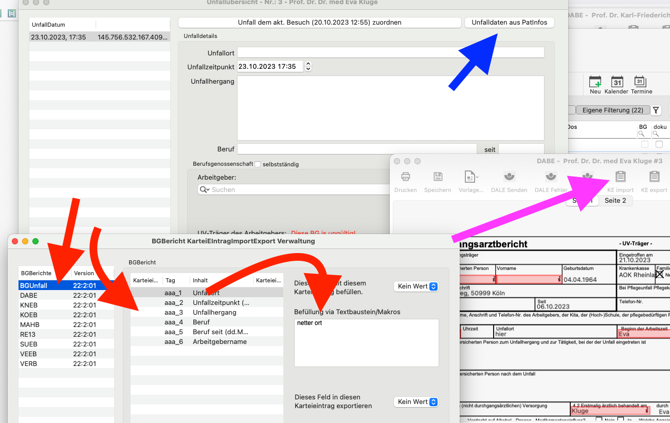

Nach langem Abwägen würde ich eine halbautomatische übernehme vorschlagen:
a) (roter Pfeil) Sie bekommen ein Pseudo BGBericht namens BGUnfall der die 6 Felder des Unfalls hat die man angeben kann. Hier können Birefkommandos und Makros angegeben werden ... so wie schon für den BGBericht Kartei import export
b) (blauer Pfeil) Sie können aktiv die Daten übernehmen ... und hier werden nach dem Kopieren der Daten aus dem Patient (betriefft BG und Arbeitgeber und Beruf) noch die aus a) konfigurierten Daten übernommen.
c) (pinker Pfeil) Im DABE können Sie auch Felder übernehmen und hier schalte ich die gewünschten 6 Felder mit frei.
=> Nachteil, es ist nicht automatisch. Aber die Variante via Vorlage hat sehr viele Fallstricke bezüglich der übernehme von leeren Texten was Ihnen eher Schwierigkeiten bei der Vorbefüllung bereiten wird. Das war auch der Grund warum ich diese Sache deaktiviert habe.

genau, 2mal klick ... ab der v1.135 ... kommt in 2-3 wochen
nur das thema mit dem arbeitgeber wird schwierig. evtl fällt mir morgen ne gute lösung ein

Das was ich oben geschrieben habe sollte gehen (es geht zumindest bei mir gerade eben). Wenn Sie in der Verwaltung unter BGUnfall in die Felder was eintragen dann wird das bei Unfall Anlegen oder bei Knopfdruck "Unfalldaten aus PatInfos" in den BGUnfall übernommen.
Wenn ich das richtig verstanden habe, hatten Sie ein extra Formular "BGUnfall" (https://forum.tomedo.de/index.php/67499/im-bg-formular-dabe-verb-briefkommandos-nutzen?show=73369#c73369) erstellt bei dem die Felder über Kommandos (z.B. Patientenformular usw) befüllt werden können und man die Felder aus dem BGUnfall Formular wiederum in den DABE übernehmen kann.
Uns ging es letztlich ja darum, dass die Patientenangaben, woher Sie auch immer stammen (OTK-Felder, Patientenformulare,...) in den bzw die Unfallverwaltung übernommen werden. Das BGUnfall Formular ist bei uns nicht verfügbar.
habe jetzt nochmal nachgeschaut. Ich denk, da war ein Missverständnis meinerseits. Das Formular "BGUnfall" wird nicht als Formular aufgelistet, sondern nur in der DALE-UV Berichtsverwaltung.
Ich werde es testen. Sorry für das unnötige Nachfragen.
Funktioniert.
DANKE!!!!
