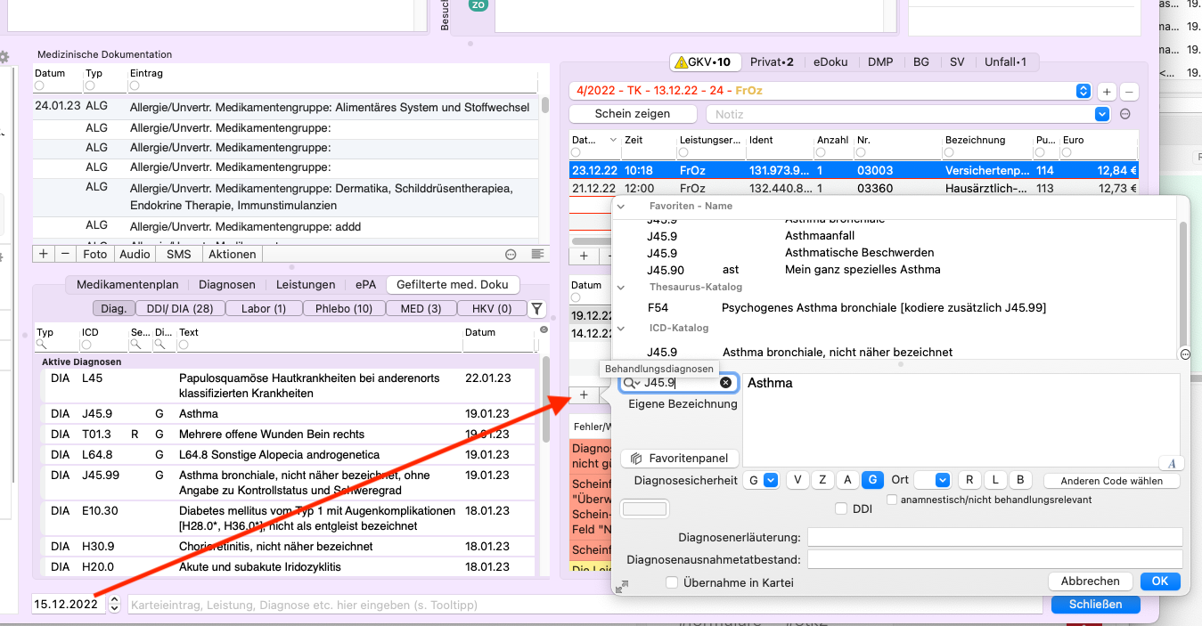

auch im KV-Prüfmodul scheint es Probleme zu geben. Sämtliche Sorten von Asthma ( also J45.XX ) werden nicht als chronische Erkrankung erkannt.

Ich habe ein Problem wegen dieser Diagnosen die Abrechnung aus dem letzten Quartal zu verschicken. Das Prüfmodul spuckt diese immer als Fehler aus. Ich kann aber leider auch keine andere Diagnose auswählen. Ich muss die Abrechnung bis 27. Januar einreichen. Ich habe bereits eine E-Mail an den Support geschrieben und benötige dringend Unterstützung.
Sie benötigen mind. tomedo v1.121.0.4. Dann sollte es theoretisch möglich sein, mit Karteidatum im letzten Quartal die Diagnose  hinzuzufügen.
Selbstverständlich habe ich die aktuellste Version, es geht trotzdem nicht.
Zur Info: Doku von Altdiagnose hat bei Teamviewer-Analyse funktioniert.
